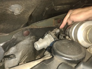

Można jeździć na takim odpiętym EGR przez kilka dni? Dobrze rozumiem, że mam odpiąć na zimnym kiedy jest dobrze, a nie na ciepłym jak będzie miał problem z duszeniem czy też nie ma to znaczenia?
Rozumiem, że to mam odpiąć co wskazuję na zdjęciu (czy odpina się to poprzez zatrzask w tym szarym złączu - mam tam wepchać płaski śrubokręt?) ?IMG_20210613_202546830.thumb.jpg.a00400476e298dde0e180369d35610aa.jpg

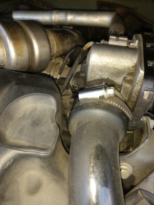

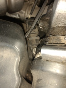

Przy okazji czy  na tych zdjęciach po środku to jest ten czujnik położenia wałka rozrządu?IMG_20210613_202716104.thumb.jpg.106e3c7116accd0e0f77a93d7c0415a6.jpgIMG_20210613_202805187.thumb.jpg.bcea3b1bcadb68639ed66c50d32182f8.jpg
W Renault większość złączek odpina się albo wciskając albo podnosząc zatrzask. Wypróbuj obie metody:D. Może ktoś niedawno odpinał i Ci podpowie chociaż w przypadku tej złączki to wątpię.
No to jakby ktoś przeglądał to jeszcze to sam odpowiem, że odpina się całą złączkę razem z tą szarą częścią - na tym wystającym grzybku jest "dzyndzel", który należy lekko odgiąć w stronę czarnej części i całość bez problemu wychodzi.
Dzięki za podpowiedzi. Rzeczywiście po odpięciu wtyczki EGR wydaje się, że Scenic wrócił do życia - auto normalnie działa, tylko że z komunikatem na desce o sprawdzeniu układu wydechowego. Próbowałem wyjąć EGR, żeby go wyczyścić, ale jak zaspawny - nawet nie drgnął. Mam nadzieję, że chociaż mechanik sobie poradzi i cena mnie nie zwali z nóg ?
