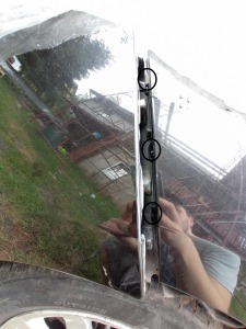

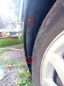

Najpierw odkręcamy z każdej strony po dwie śruby (klucz 7 lub 8) mocujące zderzak do nadkoli, warto też odczepić plastikowe spinki nadkola ułatwi to odgięcie nadkola.
Po odgięciu nadkola lokalizujemy dwie śruby, odkręcamy te dalsze po obu stronach (klucz 10).

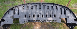

Następnie możemy odkręcić zderzak od spodu i od góry. Od spodu w moim przypadku znajdowało się sześć śrub klucz 10, trzy na łączeniu zderzaka z osłoną silnika oraz w zaznaczonych miejscach dwie od strony kierowcy i jedna od pasażera.

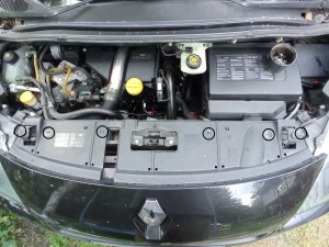

U góry jest również sześć śrub (torx 20) w zaznaczonych miejscach.

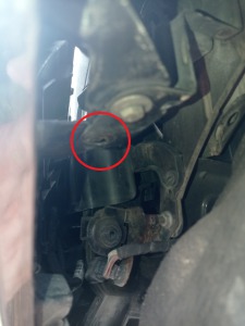

Przed zdjęciem zderzaka warto też odpiąć kostkę świateł przeciwmgłowych widoczną na drugim zdjęciu pod zaznaczoną śrubą. Kostka jest od świateł oraz czujników odległości.
