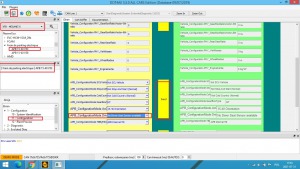

Ok. Dzięki ! I wtedy normalnie będzie mi się włączać ręczny automatycznie jak wezmę na „P” po wyłączeniu samochodu ? Tylko nie będzie tej funkcji ze się zaciąga automatycznie jak nie wykryje kierowcy ?
do reszty : jest ktoś z Krakowa lub okolic kto mógłby mi to ogarnąć ?
