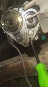

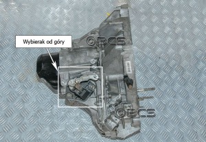

Witam,mam problem z skrzynią,mianowicie zablokowała się na luzie lewarek stoi sztywno i nie da się wbić żadnego biegu.Ręcznie przy skrzyni na zakończeniu linek również nie da się ruszyć,i stąd pytanie czy trzeba wyjmować skrzynię czy może się ją da rozkleszczyć jakimś innym sposobem?

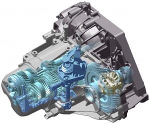

Miałem raczej na myśli zatarcie/zablokowanie linki... Niestety wygląda na to, że bez demontażu skrzyni i zajrzenia do środka raczej się nie obejdzie. Zakładam, że stan oleju sprawdzałeś? Wcześniej nie było żadnych niepokojących sygnałów typu ciężko wchodzące biegi, zgrzytanie, cokolwiek innego?

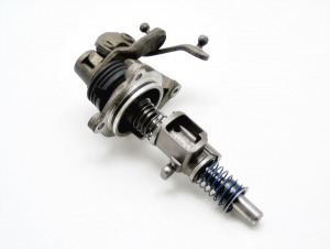

Wyczepiłeś linki i wybierak w kabinie pracuje na luzie. Żeby ręcznie włożyć biegi potrzeba trochę praktyki. Symulować można robiąc odpowiednie ruchy dwoma wodzikami. Nie wierzę, że obydwa są zablokowane.
Ja mam nadzieje że jak wymontuje wybierak ze skrzyni to uda się go poprawnie zamontować bo jeśli auto jest na luzie to wybierak coś świruje skoro stoi na sztywno.To są tylko moje domysły bo wcześniej nie miałem takiej sytuacji a miałem już kilkanaście samochodów.
