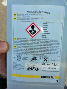

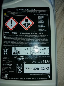

Witam, czy płyn koncentrat który mi przysłali mimo że zamówiłem gotowy (rozcięczony) nadaje się do mojego samochodu?
Ja mam wlany z nr. 77111428133 uv
a ten koncentrat ma nr. 77111428132 X1
 Ten który zamówiłem miał mieć 77111428133 X1 ale to X1 nie jest ważne raczej.
Oto zdiecia
Pozdrawiam
Witam.
Możesz bez obaw stosować oba płyny, koncentrat ma końcówkę numeru 132, a gotowy 133.
Koncentrat w zależności jakie zastosujesz proporcje wody (demineralizowanej) będzie miał różną temperaturę zamarzania.
