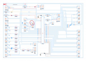

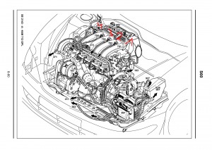

  4. cewki są połączone szeregowo według schematu, jednak cyl 4(794) nie chodzi(brak reakcji po podniesieniu cewki, świeca ładnie wypalona), a na 1 wszystko ok.

Tak. Dlatego wrzuciłem zdj ze schematu. Cewki chodzą szeregowo czyli 1-4 2-3 dlatego test wykonałem poprzez wyciąganie cewki, a nie odpinanie kostki.
Tak na prawdę wszystkie cewki są ok, czyli sprawdzałem przez zamianę miejscami oraz przez wyciągnięcie cewki, świecy i nie ma przebicia.

Jeśli cewki są ustawione tak jak były to na cyl 4 0 reakcji. Jak przestawię miejscami czyli cewke z cyl 4 przykładowo na cyl 2 to wtedy cewka z cyl 4 normalnie reaguje.
Świeczki wszystkie wypalone prawidłowo według specyfikacji, wręcz idealnie. Test cewki czyli wyciągnięcie cewki, wkładam świece do cewki i przykładam do pokrywy zaworów i iskra jest normalna. Nie mam pomysłów prosze o rady. Dziekuje.
Pomysł taki, że jeśli damy jakąkolwiek inną cewkę z innego cylindra(sprawną) i wsadzimy ją na cyl 4 to nie ma reakcji to pozostaje że kable. Ale jeśli byłby to kabel to nie było by prądu na świecach - a jest. Poza tym jakby padły kable na 4 cylindrze to by cylinder 1 nie chodził - a działa. Może to nie problem z cylindrami? Sam już nie wiem. Tak się zachowuje jakby nie chodził na 1 cylindrze, a wszędzie ma prąd.

1/ Napięcie na wszystkich cewkach musi być 12 V, po włączeniu zapłonu,
2/ Masę na cewki podaje sterownik silnika ;
      - oczywiście w odpowiednim momencie, zgodnie z mapą zapłonu,
      - masa podawana jest jednocześnie na 1 i 4 cylinder, oraz na 2 i 3 cylinder,
          -  sprawdzić przewód  od cewki 1 i 4  do ecu,
