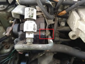

Dzisiaj likwidowałem wyciek, spowodowany uszkodzeniem oringa przy rurce wodnej, wchodzącej do pompy wody.
Przy okazji miałem do wymiany pasek wielorowkowy, rolkę, napinacz, alternator (sprzęgło stanęło dęba) i pompę wspomagania (luz osiowy, wycieki, wycie).
Pompa to delphi 7700431286. Trzyma się standardowo - dwie śruby za kołem pasowym + jedna od góry, jedna z boku.

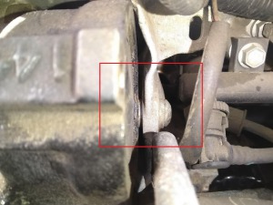

Pompa po odkręceniu się buja, ale jest na końcu, od strony listwy wtryskowej, jakiś taki pierdolnik, który ją trzyma.
Nie jestem w stanie tak jej podważyć, żeby wyszła poza przednie (os strony koła) ucho od tych "sanek" i dala się wysunąć bokiem.
Co to za dziadostwo? Nowa pompa nie ma takiego elementu. Wygląda jak jakiś trzpień blaszany z okrągłym "klinem" wetkniętym od strony listwy wtryskowej.
Możecie mi powiedzieć jak to zdemontować ? :)
