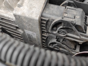

mates92 Opublikowano 28 Września 2021 Autor Udostępnij Opublikowano 28 Września 2021 Po tym numerze części, który ma moje ECU znalazłem taki za 200 zł. Rozumiem że to nie jest plug & Play, muszę zrobić obraz mojego ECU i wrzucić to nowego? (Tak po informatycznemu ;) ) Numer: 237101908R Cytuj Odnośnik do komentarza Udostępnij na innych stronach Więcej opcji udostępniania...
omega Opublikowano 28 Września 2021 Udostępnij Opublikowano 28 Września 2021 Ten ładniej wygląda: https://allegro.pl/oferta/megane-3-iii-1-5-dci-sterownik-silnika-237102426r-11126623467 Oczywiście, że nie. Trzeba mieć jakiś interfejs. Elektronicy używają K-Tag'a MogęCi dać namiar na łebskiego gościa, ale to Radom jest. @aniewa, niestety, te sterowniki w Renówkach nie są jakoś wybitnie super trwałe. Nie jest to Laguna II oczywiście, ale wciąż do ideału daleko... W ogóle to jest jedyna właściwa droga zacząć od sterownika, bo może się oczywiście okazać jeszcze 100 innych rzeczy jako podejrzanych, ale tym eliminujesz kupę nietrafnych późniejszych decyzji. a sterownik w razie co zawsze się przyda jak zamierzasz samochód trzymać. i to co napisał kolega Aniewa, podłączyć coś do diagnozy, bo się już zagalopowałem, ale w zasadzie dlatego, że jestem niemal pewny, że to uszkodzenie sterownika jest aha, ja mam inny numer: 237101478R Najważniejszy jest ponoć nr SID u mnie to 305, ale najlepiej kup taki, żeby wszystkie numery się zgadzały. Cytuj Odnośnik do komentarza Udostępnij na innych stronach Więcej opcji udostępniania...

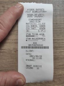

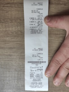

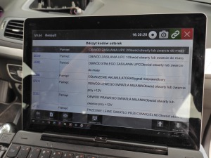

mates92 Opublikowano 29 Września 2021 Autor Udostępnij Opublikowano 29 Września 2021 Jestem po diagnostyce komputerem i badaniu akumulatora. Błedy które były w komputerze to generalnie same usterki elektroniczne wynikające z niskiego napięcia. Diagnoza, wymienić akumulator i wszystko powinno działać i nawet przestać klekotać. Niskie napięcie powoduje że komputer nie działa prawidłowo. Pojawił się nawet błąd o odczycie wtrysków. Także na wstępie wymieniam akumulator i jeździć i obserwować Cytuj Odnośnik do komentarza Udostępnij na innych stronach Więcej opcji udostępniania...
Andrzej-2010 Opublikowano 29 Września 2021 Udostępnij Opublikowano 29 Września 2021 15 minut temu, mates92 napisał: Diagnoza, wymienić akumulator i wszystko powinno działać i nawet przestać klekotać. Niskie napięcie powoduje że komputer nie działa prawidłowo. Ile ma lat? Cytuj Odnośnik do komentarza Udostępnij na innych stronach Więcej opcji udostępniania...
