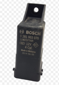

 @Meguś wyjaśnię, że sterownik świec poda zasilanie dla świec dwie sekundy przed pracą rozrusznika i będzie zasilał te świece przez kolejne 2-3 minuty już po uruchomieniu silnika. Samo włączenie zpłonu nie spowoduje, że świecę będą grzały.
Przed pierwszym uruchomieniem silnika zdejmij jedną fajkę, włóż do niej sprawną świecę i połącz jej obudowę z masą. Uruchom silnik. Świeca powinna żarzyć najpierw na jasnoczerwono, potem może lekko ściemnieć. Zamiast świecy może być żarówka, lepiej widać z kabiny. W ten sposób stwierdzisz czy sterownik świec w ogóle pracuje, czy podaje napięcie do fajek.

Zwróć uwagę na sterowanie świec żarowych w pyclipie - tam jest prawie 19% w asymetrii rozpływu prądu. Należy wyczyścić wtyczkę sterownika świec żarowych, bo po 10 latach w tym połączeniu jest "zielono" .
