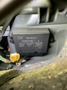

u mnie tez z dnia na dzień padły czujniki. Mechanik ma mi sprawdzić szczegółowo 24 lutego. Komputer nic nie stwierdził. Facet podejrzewa że to może padł jakiś moduł od czujek, ale to dopiero sprawdzi 24.
