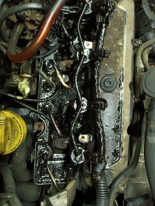

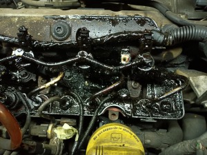

Gniazdo wtrysków smoła m III 1.9dci 130KM
Zdjął pokrywę wtrysków a tam taki cyrk. Wszystko jakby zbryzgane smołą. Wygląda jak świeży olej na zdjęciu ale to wszystko jest zastygnięte . Twarda skorupa. Nie wygląda jakby wtryski były nieszczelne. Auto normalnie jeździ i ma moc. Wyszło przypadkiem podczas wymiany rozrządu. Wygląda jakby na jednym z wtrysków była kiedyś jakąś nieszczelność i kreatywny macher popsikal jakimś uszczelniaczem i zakrecil spowrotem. Nic nie lało silnik mocy nie tracił to heja można oddać klientowi. Dajcie znać co myślicie.

Witam. Mam podobną sytuację w 1.9 dci. Nie wyciągnąłem wtrysków, ale na uruchomionym silniku polewałem pianą i nie było widać żadnej nieszczelności. W kabinie podczas jazdy nie wyczuwam zapachu spalin. Jak coś ustalimy to napisz na forum.
Z tego co rozkminiałem temat to  mogą być nie tyle nieszczelne wtryski co nietrzymające weżyki/ przelewy między wtryskami. Duże ciśnienie drobne wycieki z czasem pod wpływem temperatury robi się właśnie taka skorupa.  Chociaż fakt nieszczelne podkładki to może być także jeden  powodów. Nie zmienia to faktu że na ten moment jak napisał przedmówca ,ten silnik uszczelnik się na dobre, wtryski to chyba wołami by trzeba wyciągać albo całą głowice wymienic, a wiecie jaki to koszt...

Może i się myje ale nie w takiej temperaturze w jakiej pracuje silnik. Z tego powodu, że temperatura była wysoka, ropa zmieniła postać z ciekłej na stałą;)
Przedmuchy na wtryskach , konieczne wyjęcie wtrysków  przefrezowanie gniazd i wymiana podkładek.  w zależności od ilości wtrysków do " obsłużenia " to kwota od 300 zł do nawet 1200 zł . Mowa o koszcie usługi .
