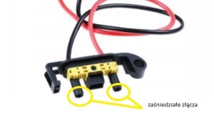

Podłączyłem się z zewnętrznego aku do przedostatniej wtyczki (ta idąca od rezystora) do wentyla i dalej cisza. Wyciągnąłem więc dziada (po drodze pękł mi 5 razy kręgosłup i musiałem się skręcić się na tytyrytki i owinąć stretch'em). Po tej gimnastyce, oglądając ustrojstwo stwierdziłem, że winne mogą być zaśniedziałe (nie popalone) złącza tej ostatniej wtyczki, która trafia bezpośrednio do wentylatora. Sprawdziłem go jeszcze raz podłączając do aku bezpośrednio do pinów w samym wentylatorze i działa. Faktycznie przeczyściłem jeszcze kanaliki, w których poruszają się szczotki (też się kończą niestety). Po zmontowaniu całości wentylator odpalił i działa na wszystkich biegach. Wszystkim dziękuję za pomoc. Pozdrawiam
Poniżej fota tej podejrzanej wtyczki z zaznaczonymi zaśniedziałymi złączkami.
