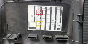

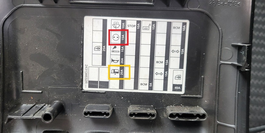

Jedyny dostępny spis bezpieczników dla rocznika 2017 pokazuje bezpieczniki szyb 25A, w starszych rocznikach tez było 25 A. To są te bezpieczniki które opisałeś.

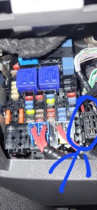

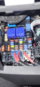

Na tym zdjęciu nie widać bezpieczników szyb, są powyżej niebieskich przekaźników. Poniżej załączam rozpiskę bezpieczników dla M IV umieszczonych w kabinie.

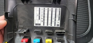

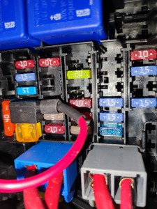

Wiem wiem,ale tragiczny jest dostęp do bezpieczników w M4 w porównaniu do M3. Sprawdziłem bezpieczniki i wyglądają ok, na klapce jest takie umiejscowienie bezpieczników, sprawdziłem bezpieczniki 10A jak i 25A no i 2x 40A. Nie sprawdziłem tylko jednej rzeczy, to co zaznaczone na obrazku nr 2, to jest też jakiś bezpiecznik?
Po tym jak padł mi akumulator to od tego momentu nie działa sterowanie szybami tylko od strony kierowcy, reszta działa, sterowanie lusterkami też działa.
