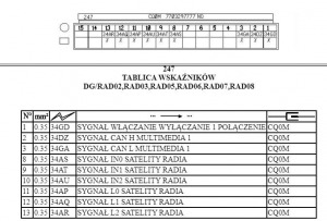

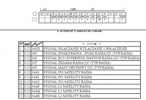

Schemat dla SC II ph2: 261-radio, 1519-pilot przy kierownicy

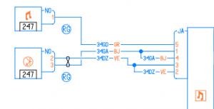

Niestety jest jakiś problem. Po zmianie pinów brak wyświetlenia info z radia. Jest zegar i temperatura.
Aha przy przyciskaniu klawiszy słychać pikanie w głośnikach. Jak zdiagnozować problem, macie pomysł? Czy program diagnostyczny coś podpowie?
Ważne są prawidłowe połączenia między czerwoną kostką licznika a żółtą kostką radia. Musi być według schematu poniżej. Może potrzebne będą mostki. na 1-4 i 2-3
Znam to z autopsji.
Jedno pytanie. Czy te połączenia są jeden do jeden tzn. mogę sprawdzić miernikiem przejście między pinami czerwonej i żółtej wtyczki?
