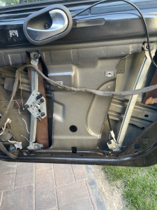

Przy zdejmowaniu tapicerki drzwi zwróć uwagę na dwa zabezpieczenia. Jest to na filmie.
Po wyjęciu podnośnika warto dokładnie wyczyścić wnękę kieszeni drzwi z piasku, gdzie spływa wodą do otworów odprowadzających pod dolną uszczelką.

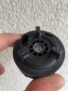

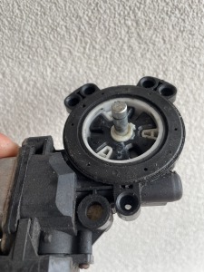

Zazwyczaj strzela plastik w którymś ze ślizgów szyby.
Nie wiem jaki dokładnie jest w megane ale ja miałem taki w LII

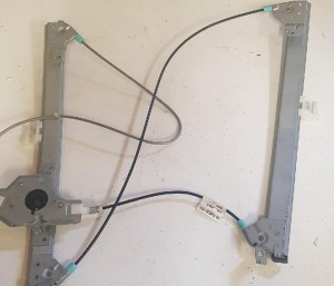

Musisz ocenić w jakim stanie są prowadnice i linka, gdyż może się okazać, że będziesz musiał wymienić cały mechanizm.

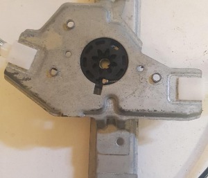

W Lagunie padają ograniczniki pancerzy przy ślizgach, ale napęd linek jest znacznie lepszy. W Megane rolka zwijająca się nieznacznie kołysze i potrafi nawinąć jedna linkę na drugą. Dlatego tak ważny jest duży naciąg. Później się zablokuje w osłonie i pozagina linkę. Poluźnić można dopiero po odkręceniu 3 śrub mocujących napęd. Zawsze na tym ucierpi  bęben, ale on jest w komplecie z linkami. W Megane miałem próbę włamania przez szybę kierowcy. Przyssawką nie udało się otworzyć, ale górna teflonowa rolka pękła po wygięciu trzpienia. Zrobił się luz, a szyba nie ustąpiła. Kupiłem podróbkę podnośnika  i za 2-3 miesiące zmieniałem na używany i samodzielnie zregenerowany oryginał. Teraz działa dobrze wiele lat.
