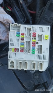

Witam. Posiadam Megane 3 ph3 limited z 2014r. Od tygodnia pojawia się komunikat "Sprawdź układ kontroli ciśnienia w kołach" - po zdjęciu minusowej klemy problem znika na kilka dni i ponownie się pojawia. Dodatkowo zauważyłem, że mam brak:
  • przód światło pozycyjne prawe i lewe
  • prawy przód światło led do jazdy dziennej
  • prawy tył światło pozycyjne
  • oświetlenie tablicy rejestracyjnej
  • nie przyciemnia się tablica wskaźników po zapaleniu świateł
  • nie reaguje pokrętło natężenie oświetlenia tablicy wskaźników.

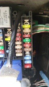

Po sprawdzeniu bezpieczników w komorze silnika znalazłem przepalony bezpiecznik 10A w slocie F1 i każdorazowa jego wymiana kończy się przepaleniem. Dodatkowo zauważyłem, że nie ma napięcia na bezpiecznik 5A w skrzynce bezpieczników w kabinie przy UCH. Proszę o sugestie.
