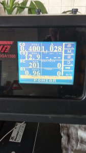

Witam wszystkich. Ostatnio postanowiłem wymienić w układzie złącze elastyczne (stare się zużyło) i dodatkowo jak sie okazało ze katalizator się juz kończy. Wiec wymienio tzw. wkład katalizatora ponieważ dzwonił w środku podczas jazdy. Po wymianie podjechałem do diagnosty żeby sprawdzić układ w celu emisji spalin. Okazuje się że mam pogorszone spalanie w układzie. Czy możecie mi ktoś podpowiedzieć czy zeczywiście jest aż tak kiepsko. Diagnosta zapytał mnie kiedy były świece zapłonowe wymianiane. Jakieś 2 latka. Kupiłem wczoraj eyquem RFN58LZ bo takie też były wcześniej. Jutro wymienię i podjade jeszcze raz sprawdzić układ. Auto posiada LPG, odpala, pali ko 8-9 L na 100, sonda Lambda wydaje się OK. Ale czy ktoś mi podpowie co można poprawić żeby spadla emisja spalin. Przebieg ponad 251 000km

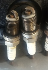

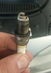

Wymieniłem świece na te co opisałem wyżej. Podjadę teraz na sprawdzenie emisji spalin na diagnostykę. I zobaczę czy wymiana świec jakoś pomogła. Ale wątpię żeby tak było bo z tego co widziałem po starych świecach to mieszanka wydaje sie być ok. Dziwne jest to że olej mi pozera poniewaz od serwisu do serwisu niendilewam ani kropli oleju. Serwis filtry i olej 5w40 mobil co 12tys. Wymieniłem świece te starę na zdjęciu poniżej - z tego co mówią ze były ok. Ale jak juz zakupione nowe to wymianiane zostały. Za ta fuszerkę nic nie zapłaciłem jeszcze ponieważ się zastanawiamy z mechanikiem czy nie zakupić na pół nowego katalizatora z wraz ze złączem elastycznym spełniający euro4. Ale oryginał w renault nie wchodzi w grę. Oryginał to cena kosmos, ale są na aukcjach katalizatory jak np. JMJ 1091254. Czy takie tak w cenie około 650zł to jest prawdziwy kat.....r który działa czy to jakaś lipa. Nawet kupując oryginalny katalizator ale używkę to nigdy nie wiesz co tam siedzi w środku. A czy inne parametry oprócz HC są ok czy tez coś nie gra w innych pozycjach. Te parametry były robione na LPG.

Kiedy wymieniany był rozrząd;
  - należy sprawdzić prawidłowość ustawienia,
Należy;
 - przeczyścić przepustnicę i wymienić oringi,
 - zapewnić aby map-sensor był szczelnie zamontowany,
 - przeprowadzić diagnostykę na gorącym silniki i biegu jałowym za pomocą clipa;
      - podciśnienie w układzie dolotowym,
      - kat wyprzedzenia zapłonu,
      - przebieg napięcia sond,
 - temperaturę otwarcia termostatu,
 - strojenie  instalacji  lpg za pomocą sondy szerokopasmowej
