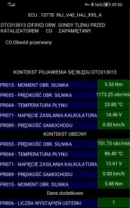

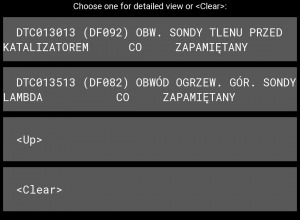

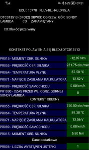

Mam problem z sondą lambda w scenic III 1.4 tce 2009r. Po zeskanowaniu PyClipem na biegu jałowym wyszło że coś jest nie tak z sondą lambda. W załącznikach przesyłam screeny.

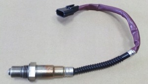

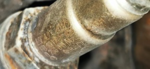

Zamontowana sonda lambda przed katalizatorem w samochodzie ma inne numery niż zaleca producent, oto zdjęcie tej sondy

Ale ono ma tak skakać. Błąd jest zapamiętany czylo coś co już było. Trzeba by zobaczyć konektst błędu. Z kiedy on jest. Te dwa błędy można wysłać odłączając wtyczkę od sondy. Ja bym skasował i jak nie wraca to nie szukał problemu:)
DF092 oraz DF082 czyli obwód pomiarowy i obwód grzałki - nie sprawne;
  - sonda do wymiany,

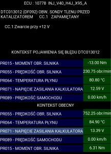

Jestem po wymianie sondy, przy próbie skasowania błędów PyClipem komunikat - error. Nie moge usunąć błędów. Kluczyk się nie świeci. Jakaś rada?
Teraz byłem znowu w aucie, po odstaniu 30 min gdy ECU przestał działać wykasowałem błędy PyClipem, po ponownym zeskanowaniu brak błędów ??. Nareszcie scenic III bez żadnego błędu. Temat do zamknięcia ?

Wymieniłeś sondę przed katalizatorem;
   - masz błąd df092 CC1; Zwarcie przy +12 V - dotyczący I -wszej sondy,
Czyli zwarcie jest na obiegu pomiarowym sondy;

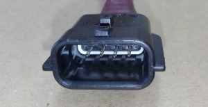

  - posprawdzaj stan pinów przy wtyczce sondy,
  - oraz stan pinów przy wtyczkach sterownika ecu,

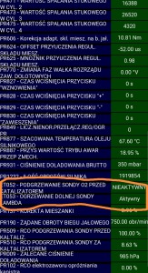

Dobra dziś sprawdziłem i skasowałem błąd , spryskałem wtyczkę od sondy od ECU i przy samym ECU. Wykres wyszedł taki na rozgrzanym silniku, myślę że powinno już być dobrze.

21 godzin temu, Andrzej-2010 napisał:
Sprawna sonda dwu- stanowa pracuje w zakresie napięcia od  0,1 V do 0,9 V.
Z tego przekazu ;
  - nie wynika w jakim zakresie pracuje I-sonda,
  - warto też sprawdzić przebieg napięcia II-sondy,
Częstotliwość sygnału na biegu jałowym powinna wynosić ok.; 0,5 Hz;
