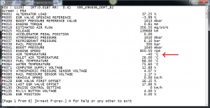

Takie mam pytanie z innej beczki, czy jestem w stanie sprawdzić Pyrenem  oryginalność oprogramowania (mapy) sterownika SID307.
Pytam bo w Anglii bardzo popularny jest "Chiptunning" tak naprawdę nie mający  nic wspólnego z profesjonalnym remapingiem.
Fachowiec przyjeżdża do domu podłącza się do OBD jakimś Chińskim  czymś wgrywa gotowca i po robocie.
Podłączyłem  Pyren bo szukałem informacji o oprogramowanie i znalazłem dziwny parametr, widoczny na zdjęciu. Wyglada mi to przerwę w obwodzie jakiegoś czujnika temperatury lub jego brak, sterownik nie ma żadnych błędów . Możliwe ze Pyren pokazuje dane czujnika którego nie obsługuje dana wersja ECU.?

Co do wtryskiwaczy to dziwne, że wymieniłeś wszystkie cztery przy korektach praktycznie wzorcowych. Stosy piezo też mają wartości prawie fabryczne. No ale słuch może być lepszy od wskazań komputera.<ok>
