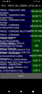

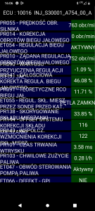

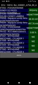

luki348 Opublikowano 26 Września 2022 Udostępnij Opublikowano 26 Września 2022 Witam pacjent Megane 2 1.4 16V . Falujące obroty i potrafi zgasnąć 700-800 na ciepłym silniku na biegu jałowym jak zimny wszystko oki. Załączam klimę obroty delikatnie się podnoszą i jest ok. Co wymieniono oto rzeczy : -Rozrząd -alternator na Ori używkę to samo -map sensor -czujnik temp.powietrza w dolocie -czujnik położenia wału -nowe uszczelki w dolocie wszystkie -czyszczona przepustnica -sonda 1 wskazania od 56mv do 800mv na starej to samo -4 nowe świece -4 nowe cewki Brak błędów na pyclip Ręce opadają co może go boleć proszę o pomoc będę wdzięczny. Screeny do wgladu Cytuj Odnośnik do komentarza Udostępnij na innych stronach Więcej opcji udostępniania...

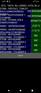

jabrze Opublikowano 26 Września 2022 Udostępnij Opublikowano 26 Września 2022 (edytowane) PR 001 minus 5 - silnik nie będzie dobrze pracował przy niskiej dawce paliwa. Max -2. Różnica 1 do 2 ząbków na pasku wału do wałków - zapłon jest za bardzo opóźniony ) - rozrząd do sprawdzenia. Pyclip czcionka 45. Edytowane 27 Września 2022 przez jabrze Cytuj Odnośnik do komentarza Udostępnij na innych stronach Więcej opcji udostępniania...

jabrze Opublikowano 5 Października 2022 Udostępnij Opublikowano 5 Października 2022 Pyclip się nie myli. Niedopuszczalne dla tego silnika jest - 5,25 stopnia. Możesz sprawdzić ile będziesz miał maksymalnie w plusie po mocnym przygazowaniu. Cytuj Odnośnik do komentarza Udostępnij na innych stronach Więcej opcji udostępniania...
luki348 Opublikowano 7 Października 2022 Autor Udostępnij Opublikowano 7 Października 2022 Na wolnych skacze od -5.25 do +15 A na 3000 obr Cytuj Odnośnik do komentarza Udostępnij na innych stronach Więcej opcji udostępniania...

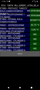

jabrze Opublikowano 7 Października 2022 Udostępnij Opublikowano 7 Października 2022 Do 42,75 - tu jest prawidłowo. Czy ten silnik odsłuchowo pracował tak samo przed zmianą rozrządu? Cytuj Odnośnik do komentarza Udostępnij na innych stronach Więcej opcji udostępniania...

jabrze Opublikowano 7 Października 2022 Udostępnij Opublikowano 7 Października 2022 Nie wiem dlaczego rozpiętość zapłonu w mapie sterownika masz 48, a nie 45. Być może to jest następstwem niepracującej sondy przed katalizatorem. Cytuj Odnośnik do komentarza Udostępnij na innych stronach Więcej opcji udostępniania...
luki348 Opublikowano 31 Października 2022 Autor Udostępnij Opublikowano 31 Października 2022 Zauważyłem że podciśnienie w kolektorze wynosi 492 mba czy to prawidłowe na ciepłym i odpalonym silniku. Cytuj Odnośnik do komentarza Udostępnij na innych stronach Więcej opcji udostępniania...
Andrzej-2010 Opublikowano 31 Października 2022 Udostępnij Opublikowano 31 Października 2022 Godzinę temu, luki348 napisał: podciśnienie w kolektorze wynosi 492 mba Rozrząd sprawdzony, uszczelki dolotu wymienione, map -sensor nowy, przepustnica wyczyszczona, to; Większe podciśnienie wystąpić może przy ; - przytkanym dolocie powietrza, - silnie zabrudzonym filtrze powietrza , - przytkana odma olejowa, - zatkanym przewodzie serwa, zatkanym serwo, - uszkodzony zawór recyrkulacji par benzyny ; - lub jego przewody do zbiornika z węglem aktywnym i do zbiornika paliwa są przytkane, Cytuj Odnośnik do komentarza Udostępnij na innych stronach Więcej opcji udostępniania...
carsik Opublikowano 31 Października 2022 Udostępnij Opublikowano 31 Października 2022 po raz kolejny widzę bzdurę typu większe podciśnienie w dolocie na wolnych przy takich wartościach. Nie wiem skąd czerpiesz takie bzdury. Ale już pisałem, że na wolnych ciśnienie absolutne w kolektorze to około 300mbar czyli podciśnienie to 700mbar. Ten samochód nie ma podciśnienia w dolocie w dolocie na biegu jałowym i to jest jego problem. 1 1 Cytuj Odnośnik do komentarza Udostępnij na innych stronach Więcej opcji udostępniania...
Andrzej-2010 Opublikowano 31 Października 2022 Udostępnij Opublikowano 31 Października 2022 2 godziny temu, carsik napisał: Nie wiem skąd czerpiesz takie bzdury. Ale już pisałem, że na wolnych ciśnienie absolutne w kolektorze to około 300mbar czyli podciśnienie to 700mbar. Bzdury to raczej Ty piszesz, Odkąd to na wolnych obrotach podciśnienie prawidłowe to 700 mbar??? Prawidłowe podciśnienie przy nagrzanym silniku ok;90 C ; wolne obroty ok; 750 to; - powinny oscylować w granicach 32 +/- 4 kPa ( 320mbar +/- 40 mbar ) 1 Cytuj Odnośnik do komentarza Udostępnij na innych stronach Więcej opcji udostępniania...
carsik Opublikowano 31 Października 2022 Udostępnij Opublikowano 31 Października 2022 2 godziny temu, Andrzej-2010 napisał: Odkąd to na wolnych obrotach podciśnienie prawidłowe to 700 mbar??? Prawidłowe podciśnienie przy nagrzanym silniku ok;90 C ; wolne obroty ok; 750 to; - powinny oscylować w granicach 32 +/- 4 kPa ( 320mbar +/- 40 mbar ) To jest szanowny kolego ciśnienie absolutne w kolektorze na jałowym biegu. Nie wiem jak tam u ciebie z fizyką. Podciśnienie to jest to co liczy się od 1 bara czy jak kto woli ciśnienia atmosferycznego z reguły przyjmowanego jako 100kPa czy jak kto woli 1000mbar. I już Ci to pisałem, że podciśnienie jest coraz niższe wraz z otwieraniem się przepustnicy. Czego w tym nie rozumiesz? 1 Cytuj Odnośnik do komentarza Udostępnij na innych stronach Więcej opcji udostępniania...
