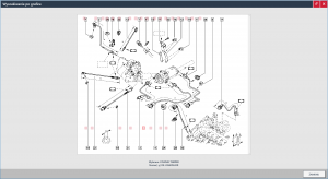

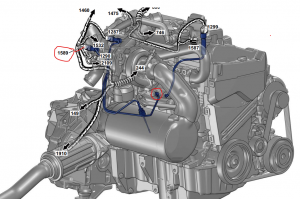

Rysunek zamieszczony przez @omega nie odzwierciedla faktycznego rozmieszczenia elementów, dotyczy starszych wersji silnika k9k z lat 2009.  Numer 4 z tego schematu nie istnieje w silnikach wyprodukowanych po  2013 r, podobnie jak widoczny na schemacie filtr pod podłogą. Czujnik temperatury wkręcony jest do kolektora wydechowego pod turbosprężarką.
Dla rozwiania wątpliwości na rysunku kółkiem oznaczony czujnik temperatury i jego wtyczka z numerem 1589.
Cyt. mechanika: „czujnik jest wkręcony w turbinę” - więc pewnie o ten chodzi. Po niedzieli będę chciał go podmienić na ten o wyżej ustalonym numerze i dam znać jak sytuacja wygląda.
