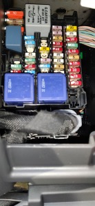

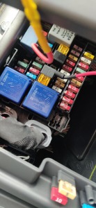

Tak mam tam napięcie 12V po włożeniu karty do stacyjki (zapłon) bez odpalania auta. Dodatkowo mam tam do przejściówki dodany przekaźnik https://allegro.pl/oferta/przekaznik-samochodowy-4120-5pin-12v-40a-gniazdo-7007236342  który zeruje mi sygnał po wyjęciu karty do 0V bo było tam jakieś mikro napięcie 0,05V zasilaczowi parkingowemu to przeszkadzało. Sprawdziłem nawet teraz, otwieram drzwi i dopiero jak kartę włożę to kamera startuje. F25 3A AP45 Bezpiecznik: wewnętrzne lusterko wsteczne (1340) nie dotyczy wersji E95 lusterko mam zwykłe nie monochromatyczny a bezpiecznik w instalacji był.
PS. czyli czerwony ACC zasila od foteli sterownik 1A-em a gdy widzi 12V to puszcza prąd po lini stałego zasilania ? Ciekawe ile bierze zasilacz parkingowy z ACC ? Na F25 mam 3A. Może gdzie indziej sie z tym wpiąć ? Swoją drogą jak bierze 5W to wychodzi z niecałe 0,5A (12V * 0,5A = 6W)

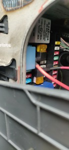

Jeszcze się zastanawiam nad tym ACC po odpaleniu silnika, nie wiesz czasem, który bezpiecznik jest po odpaleniu silnika ? Dziś rano patrzę a kamerka mi zawisła i się nie wyłączyła na noc z ACCF25 ? Może bezpieczniej jednak będzie po odpaleniu silnika ACC, podświetlanie przycisku tylko dam na F25 i zasilanie z F12.
Ty masz po odpaleniu silnika ACC ?
Nie ma takiego bezpiecznika, jest tylko bezpiecznik + po zapłonie. U mnie brak bezpiecznika F25 czyli tego który podaje 12 V po włożeniu karty do czytnika. Zasilanie wziąłem z żółtego kabelka przy włączniku tempomatu, tam też jest 12 V po zapłonie, podświetlenie również mam z tego samego przełącznika z niebieskiego przewodu.

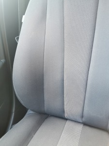

Witam. Mam pytanie do kolegi Aniewa. Chcę założyć uniwersalne maty do podgrzewania. Widziałem, że na zdjęciu, którym pokazujesz maty jak są u ciebie przyklejone, masz taki sam wzór tapicerki. Chodzi mi o oparcie, gdzie jest przeszycie wzdłużne i mocowanie do gąbki. Jak u siebie przykleiłeś galbe ? do oparcia, by nie zasłaniała mocowania poszycia? Masz jakieś zdjęcie?
Niestety nie mam zdjęć, poszycie jest mocowane na rzepy do gąbki i należy tylko uważać by przy odrywaniu poszycia nie odkleiła się druga część rzepa przyklejona do gąbki.
Zdejmiesz część poszycia to wszystko zobaczysz i bez problemów puścisz przewody.

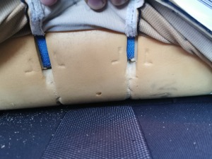

Na szybko pisałem. Chodziło mi o gąbkę. U mnie jest na środku takie przeżycie które jest przymocowane do gąbki
Słownik, przeszycie.
Tak to u mnie wygląda pod poszycie. Jak przejść z mata pod rzepami?
