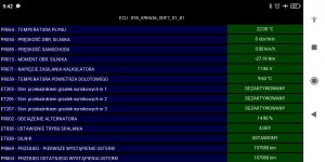

Dawałeś screny z programu pyclip i w tym programie kasujesz błędy, Wchodzisz w "Wtrysk" pierwsza zakładka "device erros" i następnie wybrać "clear". Wybrać polecenie "Execute" i "Accept".
Grzałki płynu są dezaktywowane, bo silnik nie pracuje. Podczas pracy silnika powinny być aktywne pod warunkiem braku błędów w obwodzie grzałek, temperatury zewnętrznej poniżej 7 stopni, obciążenia alternatora poniżej bodajże 90 %.
