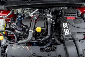

Witam Panowie, po długach namysłach padła chęć zakupu na słynne 1.5dci, mam ciekawą ofertę w mojej okolicy ale dręczy mnie brak historii pojazdu(2 lata w Niemczech). Czy jest możliwość sprawdzenia po VIN historię w tych latach? Dzwoniłem do serwisu w mojej okolicy to stwierdzili że tak mogą sprawdzić w momencie gdy przyjadę autem na sprawdzenie przed zakupem. Natomiast interesuje mnie tak zwane sprawdzenie przez ,,telefon". Sprzedawca handluję również autami a po historii.gov.pl świadczy o tym że ma ją dobre pół roku od sprowadzenia z DE.  Auto codziennie używane(dojazd do pracy). Dodatkowo w miejscu zaznaczonym na fotografii pod rurą intercoolera  jest olej tak jakby był wydmuchany przez turbinę.
Myślę,że spokojnie po vin wszystko lub większość sprawdzisz.
Na znanym portalu znajdziesz ogłoszenia od osób,które tym się zajmują i mogą to być osoby,które pracują w serwisie-warto dopytać.
Silniczek ładnie wypicowany :)
