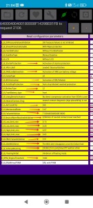

Może nie jest wyłączone, sprawdzałeś, czy zmiana jest zapisana w UPC. Tak jak wcześniej pisałem, niektóre zmiany w UPC aktywują się dopiero po odłączeniu akumulatora.
@aniewa Zmieniłem tą opcję, odłączyłem akumulator na ponad 20 min. Po podłączeniu potwierdziłem zmianę parametru poprzez EcuTweaker (zmiana zapisana w sterowniku). Niestety inteligętne ładowanie jest nadal (Zmienia się w zakresie 13.6-13.8). Porównując zapisane parametry w Twoim sterowniku i w moim, widzę bardzo dużo różnic. Wiesz może za co odpowiadają powyższe parametry? (różnice zaznaczyłem strzałkami). Moje auto to MIII ph1 106km 1.5dci.
@lufa @megane2012 Czy możecie wrzucić screeny z tego ekranu, żeby zobaczyć jak to u was wygląda? Może uda się drogą eliminacji dojść co i jak.

Dodałem zrzut ekranu.
Wrzucam swoje screny z UPC przed wyłączeniem kontroli ładowania.  U mnie parametr C_B_FloatingInhibing jest jeszcze na NO.  Widzę różnicę w parametrze C_B_BDUActivation ale nie wiem za co on odpowiada. Te różnice, które widzisz wynikają z tego, że wrzuciłem scren z programu w trybie demo by zaznaczyć tylko interesującą opcję.
Zrzutekranu2023-08-28220251.thumb.png.407907176b6a9c634e301af34aa89036.png     Zrzutekranu2023-08-28220321.thumb.png.6cbec222be219028e5dba38ca926a98c.png
Screny odpowiadają aktualnemu ustawieniu poza parametrem "C_B_FloatingInhibing" który teraz ma wartość tak jak u Ciebie czyli "Inchibition of floating mode". Ładowanie nie schodzi poniżej 14 V.
