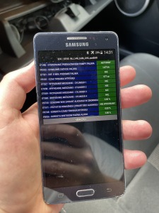

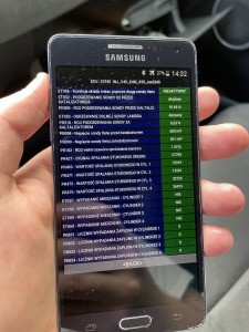

Ja dopatruję się problemu z cewką lub świecą, bo podobne stukanie wtedy następuje, ale z uwagi na budowę silnika i LPG chcę wyeliminować warunki samego zapłonu. Nadal nie wiem, na którym cylindrze wypada zapłon. Przecież masz pyclipa.
Prędzej nie Odpowiedziałeś na pytania odnośnie  czystości odmy i gniazd świec.
Dopóki nie odkręcisz cewek, nie odpowiesz na te podstawowe pytania. Tyle jesteś w stanie zrobić. (córka w drodze potrafiła na telefon znaleźć uszkodzoną cewkę i sobie wymienić).
Jutro będę mógł to sprawdzić, dziś niestety nie miałem możliwości. Od razu napiszę. Sprawdzę też cewki.
