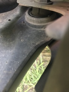

maniek1111 Opublikowano 26 Czerwca 2023 Udostępnij Opublikowano 26 Czerwca 2023 Panowie. Dzisiaj przy okazji wymiany poduszki silnika coś mnie pikło i zacząłem podważać breszką wahacz i tu zonk. Jedna tuleja wyglada jakby była oberwania, a druga rusza się w pionie. Załączę zdjęcie i filmik. Oceńcie czy faktycznie kwalifikuje się do wymiany. IMG_2692.MOV Cytuj Odnośnik do komentarza Udostępnij na innych stronach Więcej opcji udostępniania...
jabrze Opublikowano 26 Czerwca 2023 Udostępnij Opublikowano 26 Czerwca 2023 Nie ma na co czekać - szkoda opon i układu kierowniczego. Oczywiście w komplecie z drugim. Cytuj Odnośnik do komentarza Udostępnij na innych stronach Więcej opcji udostępniania...
maniek1111 Opublikowano 26 Czerwca 2023 Autor Udostępnij Opublikowano 26 Czerwca 2023 Rozumiem, że oba na złom. No nic trza szukać towaru. Cytuj Odnośnik do komentarza Udostępnij na innych stronach Więcej opcji udostępniania...
jabrze Opublikowano 26 Czerwca 2023 Udostępnij Opublikowano 26 Czerwca 2023 Można wymieniać tuleje i sworzeń, tylko obecnie nie jest to opłacalne. Cytuj Odnośnik do komentarza Udostępnij na innych stronach Więcej opcji udostępniania...
maniek1111 Opublikowano 26 Czerwca 2023 Autor Udostępnij Opublikowano 26 Czerwca 2023 Nie, nie będę wymieniał tulei. Robiłem tak w Lagunie i po robocie doszedłem do wniosku, ze było to bez sensu. Narobiłem się, a oszczędność znikoma. Cytuj Odnośnik do komentarza Udostępnij na innych stronach Więcej opcji udostępniania...
