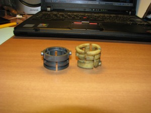

No i z wymiany tulejki nic nie wyszło. Wyjąłem starą tulejkę i porównałem z nową. Okazało się, że stara oryginalna jest o ponad 5 mm dłuższa. Długość oryginału to prawie 24 mm a kupiona miała 18 mm. Średnice są te same. Zachodziła obawa, że przy maksymalnym skręcie w prawo listwa zębata wyskoczy z krótszej tulejki i się zablokuje. Sam demontaż tulejki nie jest skomplikowany, po odkręceniu drążka kierowniczego należy kierownicą skręcić maksymalnie w prawo, podważyć dwa wypusty w tulejce by wyszły z rowka zabezpieczającego i pokręcić delikatnie kierownicą w lewo. Listwa zębata wysunie tulejkę z gniazda.
Okazało się też, że tulejka nie była jakoś bardzo zużyta. Czeka mnie wymiana lewego drążka kierowniczego, być może to on powoduje lekkie stuki w układzie.

Troszkę przeglądałem linki w tym temacie i widziałem że dorabiał ktoś jakąś dłuższą tą tulejkę... ale z braku czasu nie wertowałem dłużej tematu. Fajnie jak by ktoś miał taką maglownicę do rozbiórki i mógł ją rozebrać na części i zrobić fotorelację. Jak bym miał wyjętą oryginalną taką tulejkę to mógłbym spróbować dorobić taką.
I powiem ci że teraz spoglądając na tego linka z archiwum alle... to by się to potwierdziło co piszesz, tam ona wygląda na dłuższą.

A jaką ona ma długość (wzdłuż osi), jeśli jest identyczna jak ta dla BMW to lipa... dodatkowo te od BMW można kupić sporo taniej, poniżej 20zł, ja zapłaciłem 12zł... Na Drive.ru nie piszą za dobrze o ich trwałości. Jest kilka modeli maglownic więc trzeba sprawdzić jaką się ma, możliwe że do którychś będzie ta krótsza pasować.
