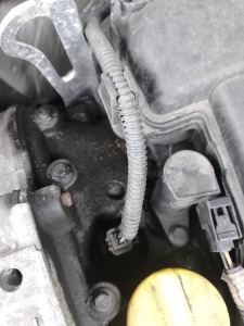

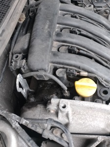

Po dwóch miesiącach parkowania auta (wyjazd służbowy) zauważyłem wyciek oleju w górnej części silnika. Jaka może być przyczyna? Megane iii rocznik 2009 1.6 benzyna

Mam to samo w identycznym aucie. Jest to uszczelka odmy, zaślepki i td. Oto co trzeba wymienić by wyeliminować wycieki.
- Uszczelki kolektora + uszczelka odmy

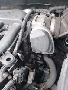

- Uszczelka przepustnicy
- Zaślepka wałka większa
- Zaślepka wałka mniejsza
Są to części które konsultowałem z doradcą z działu części Renault.
Edytowane przez a1ex8
Dzisiaj rano byłem u kolegi mechanika i temat został ogarnięty. Potwierdzam, wszystkie wyżej wymienione uszczelki i zaślepki pasuje idealnie.
Po zdjęciu kolektora, ogromna plama oleju pod spodem, sączył się przez uszczelkę odmy. Gumy po tylu latach były zdębiałe i nie spełniały swojej pracy. W kolektorze dość sporo oleju po latach, oczywiście wymyty i wysuszony. Przepustnica była też mocno zabrudzona, jak i sam wąż po miedzy przepustnicą a obudową filtra, wszystko wymyte i wysuszone. Nieco trudniej było wyjąć te cieknące zaślepki wałka, ale po chwili poszło.
