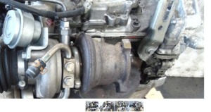

Witam mam pytanie może ktoś coś mi podpowie.. generalnie przejrzałem cały silnik w koło i zauważyłem minimalny wyciek/zapocenie z pokrywy zaworów z tyłu jak turbina/ucho do podwieszenia silnika na odcinku około 3/4cm.Pokrywa jest fabrycznie na kleju płynnym czy jakoś tak dawana i widać jak ten klej po skręceniu jej przez fabrykę rozchodzi się na boki leciutko tzn na zewnątrz minimalnie czyli tak jak ma być... i pech taki,że w jednym tylko miejscu na małym odcinku 3/4cm zaczyna świecić się ten klej czy co to tam jest czyli olej przesiąka jakoś :) wymieniłem już uszczelkę odmy (ciężko dostać teraz tylko na silikon to się tam robi niby) ale mi się udało elringa kupić uszczelkę tą małą metalową od odmy.Tam jest suchutko.Odtłuściłem z tyłu na łączeniu blok/pokrywa zaworów zmywaczem z pędzelkiem do suchego i patrzyłem.. po odpaleniu silnika po jakimś czasie widać,że jak było sucho jak popiół to już minimalnie coś się świeci..  rozrząd mam nowy założony i nie chciałbym zbytnio ruszać znów rozrządu bo pokrywa zaworów od nowości siedzi... pytanie takie czy takie coś przejdzie..
usunąć delikatnie ten kawałek 3-5cm kleju/masy czy tam czego co wystaje może z milimetr/dwa na zewnątrz odtłuścić poczekać upewnić się,że nie przeciska się olej(auto np minimum 12h wcześniej zostawić by nie było odpalane itp) i nałożyć palcem silikon(mam czarny loctitte) tylko tam trzeba by palcem bo nie da rady tubki tam skierować bo ciasno.. wszędzie jest sucho tylko w tym miejscu lekko wychodzi jak kreska czerwona

Ja na tym zdjęciu nic nie widzę
Bo to pewnie zdjęcie poglądowe:D, nie sądzę, że uda się coś tam wydłubać i uszczelnić od nowa.

Właśnie niby da się bo to jest tak jak pisałem jeśli nałoży się silikon ''przykład podaje'' w koło miski i skręci miskę to wyciśnie trochę na zewnątrz.. i to własnie jest takie małe wyciśnięcie wszędzie w koło pokrywy i akuart tylko w tamtym miejscu mimo,że wszędzie  pokrywa w koło jest tak samo osadzona tam lekko się ''świecić'' zaczyna jakby minął tą masę/klej czy tam silikon i znalazł ujście.. bo gdyby to wychodziło po całej długości jednocześnie to lipa ale tam tylko wychodzi w jednym punkcie i tak własnie myślę.. wziąć coś małego ostrego ruszyć tą masę wyciśniętą na zewnątrz(jakies 1/2mm maks) i oderwać po czym odtłuścić i tam w jednym punkcie dać silikon odcinek 3-5cm
