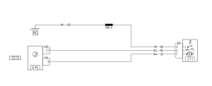

Prawdopodobnie pęknięty przewód w peszlu, ale tam podobno wszystkie są siwe. Na poniższym schemacie zasilanie jest na przewodzie 1 koloru łososiowego, przewód 2 brązowy to sygnał do zatrzymania wycieraczki. Zasilanie pojawi się, gdy moduł UCH w kabinie poda 12 V na silnik. Sprawdziłbym ewentualnie obecność stałej masy na pinie 3. Podobny temat: Wycieraczka tył problem z zasilaniem, czy jest przekaźnik? - Elektr.-Ogólne - Megane III, Scenic III, Fluence - FORUM Renault Megane, Scenic, Fluence
Słusznie. Pęknięty przewód w peszlu. Zrobione. Od tego zaczęliśmy, nawet nie rozbieraliśmy nic więcej. Dzięki Aniewa serdecznie!
