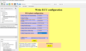

Parametr do zmiany w module drzwi kierowcy DDCM, pamiętaj, że tam nie zmienisz jednej wartości, należy pozaznaczać wszystko co masz w samochodzie. Poniżej scren.

Moduł drzwi kierowcy - DDCM _ fabrycznie ma ustawioną obecność czujnika temperatury w lusterku kierowcy. Jeżeli tego brak to należy to zmienić pamiętając, że należy w panelu konfiguracji zaznaczyć obecność wszystkich opcji, które występują w samochodzie.

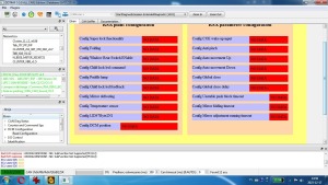

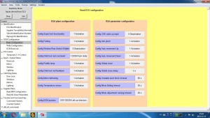

KOLEGO ANIEWA w ddt4all jak wyszukam lupą sterownik to pokazuje mi tak na czerwono wszystko w sterowniku na zielono czyli,że sterownik wyszukało ale parametry są na czerowno.Natomiast wchodząc w pyrena mam np tak zdjęcie drugie.W pyrenie ustawiłem sobie to i zapisałem po czym dałem reset ECU i  musiało zapisać bo w pyren zawsze jak uruchomię program i wejdę w ten moduł to wszystko jest tak jak ustawiłem natomiast w ddt4all na czerwono :)
Spróbowałem w ddt4all jak i pyren włączyć wtedy zegarek i temperaturę na liczniku i nic z tego :) np okienko wyżej jest funkcja od podpowiadacza zmiany biegów i normalnie pyren i ddt4all zapisują a np nizej jest funkcja od zegarka i temperatury i jak kliknę w trybie ekspert mode zapisać to już powinno po lewej wskoczyć to co ustawiłem a tu nic się nie zmienia.No to jak to jest? pyren pokazuje ustawienie jako zapisane te parametry w DDCM zaś ddt4all w wyszukanym sterowniku pokazuje na czerwono

Poszukaj innej bazy danych dla ddt4all bo tam brakuje Ci w module DDCM linijki z zapisem konfiguracji "Write Configuration" jest tylko odczyt. Pyren odczytuje prawidłowo i umożliwia zmiany.
