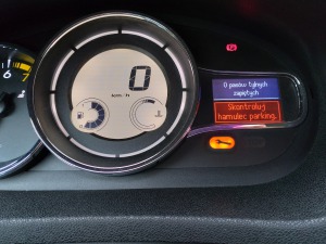

Szanowni pytanko. Dziś żona zakomunikowała mi, że chwilę po wyruszeniu spod pracy zobaczyła na desce taki komunikat:
Hamulec nie chciał się zaciągać. Pod domem automatycznie nie zaciągnął się po wyłączeniu silnika, mrugał jego przycisk:
I ogólnie tak to wyglądało:
Wziąłem Clipa i mówię, przydasz się w końcu no i ... nie było żadnego błędu, a ręczny mi się ręcznie zaciągnął. Później się zwalniał przy ruszaniu, przy zwolnieniu przycisku też i zaciągał przy zgaszeniu. O co kaman?

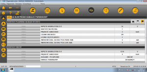

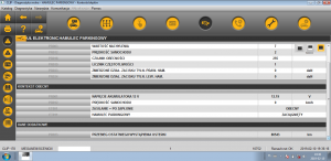

Udało mi się podłączyć Clip i mam następujące błędy dotyczące hamulca oraz ESP w pamięci. Przebieg by się zgadzał w chwili wystąpienia usterki (post z 17.01.2019 w tym temacie).
Moduł elektronicz.hamulec postojowy - DTC510112 - element wykonawczy lewego tylnego zacisku
VirtualBox_7_10_02_2019_19_36_05.thumb.png.06e84468517011a3b5aec89700aed537.pngVirtualBox_7_10_02_2019_19_36_16.thumb.png.a155c14a17c0e83f1e83cfa496a48b92.png
przebieg wystąpienia usterki 80543 km

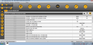

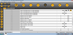

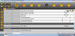

Moduł elektronic. ESP - DTCC42200 - info multipleks nieprawidł. - moduł zesp. kab.
VirtualBox_7_10_02_2019_19_38_34.thumb.png.fac85d08f3515bf43a302cee0eed0a71.pngVirtualBox_7_10_02_2019_19_38_50.thumb.png.dd1a1b3996deab23e2fd557a9925c2ff.pngVirtualBox_7_10_02_2019_19_39_03.thumb.png.d464da9387b45262c411751cf2238379.png
przebieg pierwszego wystąpienia usterki 80543 km
przebieg ostatniego wystąpienia usterki 80544 km
licznik defektów 3
liczba cykli od zaników usterki 126
liczba wystąpień usterki 1
