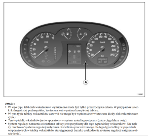

2 godziny temu, Prezes napisał(a):
W MI ph II miałem żaróweczki i sam wymieniałem na LED-y
U mnie w SC I ph I/II (taka wersja przejściowa) miałem żaróweczki ale nota techniczna dotycząca zmian w SC I ph II mówi jak w poniższym screnie:
A widzisz, wtedy SC a M do były różne światy. Do SC często wkładali nowsze rozwiązania już  :)

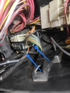

A więc znalazłem usterkę, a raczej nie usterkę, tylko umyślne uszkodzenie, sabotaż? Otóż udało mi się odnaleźć dokąd prowadzi ów pomarańczowy kabel od złącza nr 3 w szarej kostce przy liczniku. Do małej czarnej kostki w skrzynce bezpieczników (pod kierownicą). A przed samym dojściem do kostki ktoś (poprzedni właściciel lub jego mechanik) go przeciął i połączył z innym kablem, który przez ścianę grodziową został puszczony do skrzynki pod maską (nie sprawdzałem jeszcze gdzie). Zapewne była to jakaś przeróbka, modyfikacja lub inne cuda. Być może sprawa jest powiązana z drugą usterką, która była w tym aucie, a mianowicie brak świateł cofania (zrobiłem obejście od skrzynki pod maską do złącza R2). Może ktoś próbował usunąć tamtą usterkę, a zrobił następną?
Nie wiem jakim cudem pomimo przeciętego przewodu dioda od lewych kierunkowskazów się żarzyła.
Po podłączeniu na krótko kontrolka od lewego kierunkowskazu miga normalnie. Jutro już będę to łączył.
Zamieszczam zdjęcie.

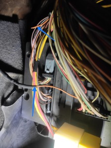

Musiałem od razu sprawdzić dokąd prowadzi ten przewód. Zamieszczam zdjęcie. Teraz wydaje mi się, że podobnie jak tylnych świateł, prawdopodobnie nie było również lewego kierunkowskazu w przedniej lampie i ktoś zrobił obejście, przy okazji odcinając zasilanie kontrolki w liczniku.
