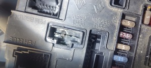

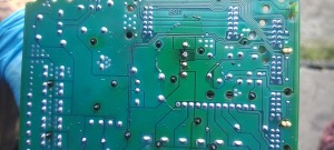

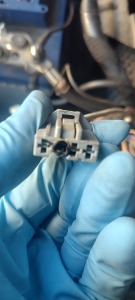

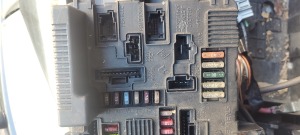

Dobra, poszperałem w instalacji. Większość kostek wygląda w miarę ok. Ciągnąc za kabelki żaden nie wyszedł z kostki. Ale moim oczom ukazało się takie coś. Czy to będzie główny powód?

Tak czy inaczej czeka mnie wymiana tego modułu, i tej kostki spalonej. Na co zwracać uwagę przy zakupie drugiego?  I czy to mogło być powodem tych problemów?
Przepraszam za błąd.
Mój moduł nie posiada żadnej naklejki z numerem i był już rozbierany, od każdej meganki będzie pasować?

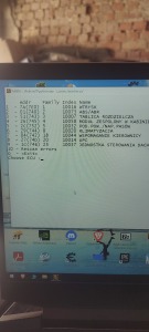

A wracając do PyRena, jakieś pomysły dlaczego nie pokazuje błędu? Czy to wina kabla? Mam elma 327

Moduł wymieniony, kostka przylutowana. Jestem w fazie testów.
Jednak dalej mam jakiś problem z odczytem błędów przez pyrena.
