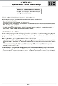

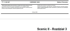

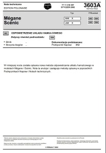

georgja Opublikowano 27 Maja 2024 Udostępnij Opublikowano 27 Maja 2024 @milejow dzięki za podpowiedź, tak przypuszczałem ale nie byłem pewny. @allegrorx89 dzięki za konkrety. Wrzucam również instruktaż jaki ja znalazłem do SCENICA II. Niestety w nim już nie ma opisu co do kolejności otwierania zaworów a jedynie mowa jest o uruchomieniu procedury SC006 i pompowaniu pedałem hamulca podczas jej wykonywania. W apce Pyclip jest takie polecenie SC006 jednak póki co jeszcze jest nieaktywne. Zauważyłem natomiast, że są aktywne polecenia AC003 AC004 AC005 AC006 dla elektrozaworów w pompie ABS. Czy właśnie tymi poleceniami w PyClipie otwierałeś zawory ABS? Bo w przesłanych instrukcjach ta numeracja widzę powinna być od AC153 do AC156 . No i co z kolejnością odpowietrzania, bo w tejże instrukcji nakazują stosować trochę dziwną kolejność: PT LT LP PP. Nie wiem teraz czy taka sama powinna być dla Scenica II ? I czy "pompować" pedałem podczas otwierania zaworów czy tylko raz powoli wdusić i zwolnić pedał hamulca (taki zapis w instrukcjach które udostępniłeś) Cytuj Odnośnik do komentarza Udostępnij na innych stronach Więcej opcji udostępniania...

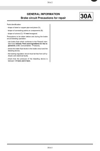

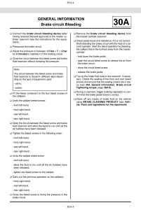

allegrorx89 Opublikowano 27 Maja 2024 Autor Udostępnij Opublikowano 27 Maja 2024 Tak robiłem jak w instrukcji, którą przesłałem, polecenia od AC 153 do AC156, też miałem obawy co do kolejności kół ale tak zrobiłem i jestem zadowolony odpowietrzył się cały układ. Przy uruchomieniu zaworu wciskasz powoli do końca pedał hamulca tak, żeby zdążyć jak skończy działać, powolutku puszczasz pedał, zamykasz odpowietrznik i przechodzisz do kolejnego koła. Robiłem to tylko raz na koło i odpowietrznik więcej niż pół obrotu dla lepszego przepływu- tym sposobem oczywiście zechla więcej płynu przy wymianie. Załączam Ci też instrukcję serwisową odpowietrzania dla Megane/Scenic 3 Cytuj Odnośnik do komentarza Udostępnij na innych stronach Więcej opcji udostępniania...

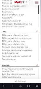

Rbt86 Opublikowano 12 Czerwca 2024 Udostępnij Opublikowano 12 Czerwca 2024 W dniu 27.05.2024 o 23:24, allegrorx89 napisał(a): Tak robiłem jak w instrukcji, którą przesłałem, polecenia od AC 153 do AC156, też miałem obawy co do kolejności kół ale tak zrobiłem i jestem zadowolony odpowietrzył się cały układ. Przy uruchomieniu zaworu wciskasz powoli do końca pedał hamulca tak, żeby zdążyć jak skończy działać, powolutku puszczasz pedał, zamykasz odpowietrznik i przechodzisz do kolejnego koła. Zagłębiem się w temat bo wymieniałem ostatnio przewodu hamulcowe w Megane 2 ph2, cały płyn z układu zlałem, po nalaniu odpowietrzyłem standardowo, ale efekt marny, po dwóch tygodniach znowu, efekt już nawet zadowalający ale dalej nie to, słychać to 'uciekające' powietrze i nie hamuje jak powinien. Mam maxiecu i jak na razie próbuje zmusić interfejs żeby przeszedł na tryb elm327 żeby zadziałać na PyClipie, ale zauważyłem że w maxi mam testy elektrozaworów (w dziale układ hamulcowy, jak w załączniku), rozumie że to są odpowiednio komendy AC153 do AC156? Do Megane też kolejność PT LT LP PP? Jak to wygląda w praktyce? Załączam zapłon (bez silnika), łącze z programem, zakładam wężyk na odpowietrznik, luzuję go (i tak to zostawiam), idę i siadam przed kierownica, włączam elektrozawór i wciskam hamulec, po czym wyłączam elektrozawór i puszczam hamulec, i spokojnie na luzie idę zakręcić odpowietrznik? Niech mnie ktoś oświeci jeśli może. Cytuj Odnośnik do komentarza Udostępnij na innych stronach Więcej opcji udostępniania...
