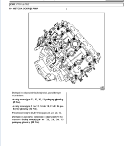

Witam, mam Scenic II 1,6 rok 2009 cieknie mi spod pokrywki zaworów 8200 369 981, czy jest jakaś procedura, której muszę się trzymać przy odkręcaniu i ponownym zamontowaniu tego elementu? Jaki jest np. moment dokręcania śrub. Co do sylikonowania to podobną procedurę przerobiłem już w MB W211 i od blisko 80 tys spokój z wyciekami oleju z górnej części silnika.
Dziękuję za informację.

Nie mam pewności czy nie ma podanej kolejności dokręcania śrub, niemniej robiłem to w dwóch takich silnikach i najważniejsze to użycie właściwego szczelina do uszczelnienia. Silikon, źle się kojarzy. Moment dokrecenia jak dla śruby M6.

Absolutnie nie używa się przy tego typu konstrukcjach past czy też mas czy silikonów, jak kto woli. Jedynie kleje beztlenowe.
Teoretycznie masz racje i faktycznie w k4m jest hermetyk. Natomiast pisze teoretycznie po np. 1.5 hdi ma "kanapke" z walkami fabrycznie złożoną na paste i działa. Jak nie nawalisz kilogram to bedzie wszystko ok.

Żadnej pasty ani silikonu, pokrywę wałków montuje się na uszczelniacz anaerobowy, np:EL-LIQ 74
