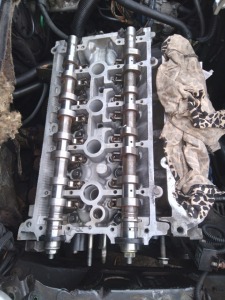

Szukam jednoznacznych informacji o głowicy do tego silnika.
Samochód to Megane Kombi z 2004 roku, 2.0 16V.
Byłem święcie przekonany że mam KZFR.
W grudniu poszedł rozrząd, skończyło się na pogiętych zaworach wydechowych. OK głowica do roboty. Wstawiłem do warsztatu ( w pracy), głowica zdemontowana. Znalazłem na znanym portalu aukcyjnym regenerowaną głowicę do tego silnika, oferta była z odesłaniem starej głowicy do regeneracji. Dokładnie to kupuję głowicę, głowica przyjeżdża, a starą zabiera z powrotem kurier. Zaznaczałem, że mam KZFR więc przyszła głowica do KZFR, okazało się że jednak nie mam KZFR.
Pytanie do bardziej zorientowanych - czy te silniki występowały bez KZFR?
Okazało się że moja głowica byłą bez KZFR, wysłałem jeszcze zdjęcie góry głowicy, dobra taka głowica jest droższa ale nie ma problemu, dopłaciłem, kurier przywiózł drugą głowicę.

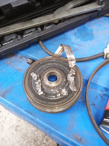

I zonk mechanicy twierdzą, że włożone dwa wałki wydechowe.

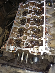

Wysłałem do sprzedawcy zdjęcie głowicy z widocznymi wałkami rozrządu i sprzedawca twierdzi, że są prawidłowe - widać oznaczenia.
Po zamontowaniu głowicy, rolek i paska okazało się, że wał korbowy nie może się w pełni obracać - tłoki opierają się o zawory (ssące). Po założeniu wałka ssącego z głowicy z KZFR silnik daje się obracać bez problemu?
O co chodzi????
Krzywki się przestawiły?
Wałek od innego silnika?
Jak to w końcu jest z tym silnikiem?
Były różne koła, długości pasków? Mam na myśli wersję bez KZFR?

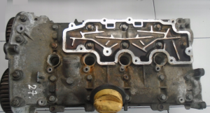

pierwszy obrazek - zdjęcie góry głowicy "starej"

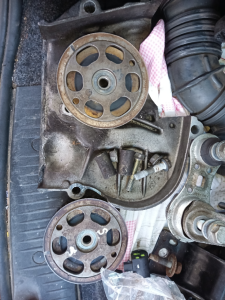

drugi obrazek - przyczyna awarii - koło pasowe

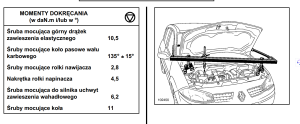

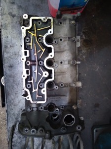

trzeci obrazek "nowa" głowica z wałkami
Pozdrawiam
Mariusz

Ewidentnie Twoja pokrywa jest z miejscem pod zawór do sterowania zmienna fazą. Może ktoś coś kombinował i założył zwykłe koło ?!?. Masz zdjęcia tej starej głowicy z wałkami? Pompa wody jest na zewnątrz na pasku akcesoriów?

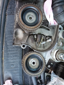

Fotki kół pasowych paska rozrządu - tych które były zamontowane na "starej" głowicy. Ewidentnie są "sztywne" bez zmiennych faz.
Wyglada na to że;
   - w silniku F4R 770/M II ph 1 - była kombinacja i założono zwykłe koło zamiast koła z zfr,
   - pokrywa jest z otworem pod zawór do sterowania zmienną fazą,

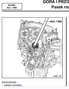

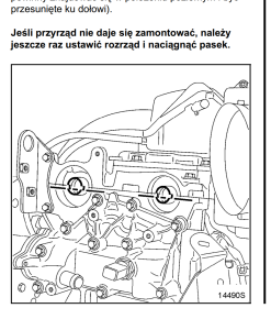

Na forum znalazłem "książki napraw megane z 2002, jest tam opisane ustawianie rozrządu w silnikach k4j-k4m.Obrazek chyba pokazuje MII. Jedyna co widzę na temat ustawienia wałków to to, że rowki w wałkach powinny być poniżej (przesunięte ku dołowi). Ale to chyba w miarę ogarnięty mechanik powinien wiedzieć.
Na rysunku są widoczne koła rozrządu i nie wyglądają aby posiadały KZFR.
