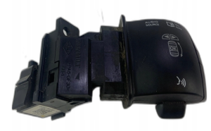

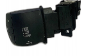

Megane 3 coupe. Wymiana standardowej manetki radia na wersje z przyciskiem mikrofonu
Witam. Pytanie jak w tytule . Posiadam fabrycznie zainstalowana standardową wersje manetki radiowej bez przycisku włączającego mikrofon.
Czy po podmianie na wersje z przyciskiem , włączanie  mikrofonu będzie automatycznie widoczne dla sieci Canbus czy potrzebne i możliwe są jakieś  aktywacje? Jest możliwa taka podmiana czy są jakieś przeszkody? Przydałby się ten przycisk do radia z androidem.

Jak zwał tak zwał 😉 Ja wymieniłem na radio z androidem, dlatego pytam czy po podmianie canbus " widzi " to wywołanie tym przyciskiem  jeśli fabrycznie nie było tego na wyposażeniu radia.

Cóż, po zamontowaniu potwierdzam że działa bez problemu mimo że  mikrofon nie był na fabrycznym wyposażeniu i obecne radio to też aftermarket z andoidem. Rzeczywiście jest tak że przycisk zwyczajnie wysyła komende canbus a nie jest tak że za funkcje odpowiada  jakiś osobny obwód.
