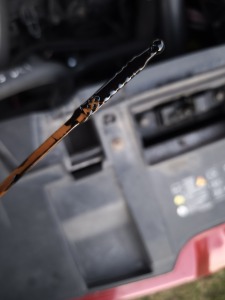

Olej w normie tzn dawno nie zaglądałem na miarkę tylko patrzyłem na komendy z komputera przy zapaleniu i zawsze pokazywało max

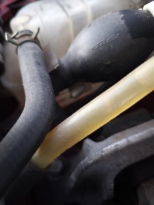

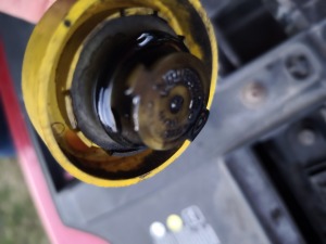

 Pod korkiem oleju mazi nie ma.. czysty  na ostatnim zdj słabo widać że po dolewaniu płynu stan wraca do tego przed dolania
