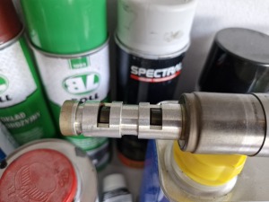

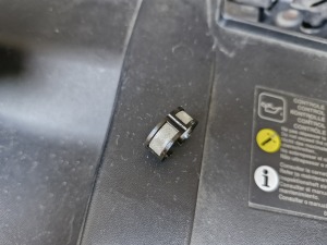

To u mnie problem się powiększył silnik się dusi przy rozruchu na zimnym i teraz pytanie od czego zacząć cewki czy elektrozawór czy może coś z układem paliwa. Wymieniałem olej to wyciągnąłem zobaczyć sitko w elektrozaworze ale jest czysto. Zaraz po wymianie oleju odpalałem to męczył długo 500 obrotów jakby z dwa cylindry nie paliły. Do tego zauważyłem teraz bo jeździłem trochę na benzynie po wymianie, że po depnięciu gazu do spodu jakby odcina trochę moc i wolniej się wkręca, np. jeśli dam 3/4 gazu to idzie ładnie od dołu dopiero przy 4 tyś obrotów czuć takie szarpnięcie bardzo delikatne i spadek wkręcania się. Wczoraj z kolei jeździłem na gazie but w podłogę i szedł normanie potem przełączyłem na benzynę też okej, auto pochodziło na jałowym z dwie minuty but w podłogę na benzynie i dalej auto nie jedzie tak jak powinno. Jak palę auto na ciepłym wszystko jest fajnie jak postoi z godzinę już jest gorzej ale takiej tragedii nie ma. Pytanie do Was od czego zaczynać. Świece mam Denso K20TT 7 tyś km przejechane ale zostawiłem sobie stare IK20TT nie pamiętam ile na nich zrobiłem 20 000 może do 30 000km.  Cewki z kolei Beru mogą mieć z ok 30 000 km. Przy uruchamianu nic się nie tłucze (koło zmiennych faz). Postaram się wrzucić filmik jak odpala.

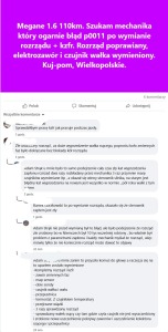

Odpowiadając na post wyżej. Kompresja musi byc skoro idzie zreszta ten silnik ma 177 K przebiegu i jest od nowości z Polski więc na razie to dobrze się dotarł. Może jest to problematyczny sterownik silnika. Jednak Reno to reno, nawet jak dbasz tak nie masz. 😃 znalazłem takie info:
