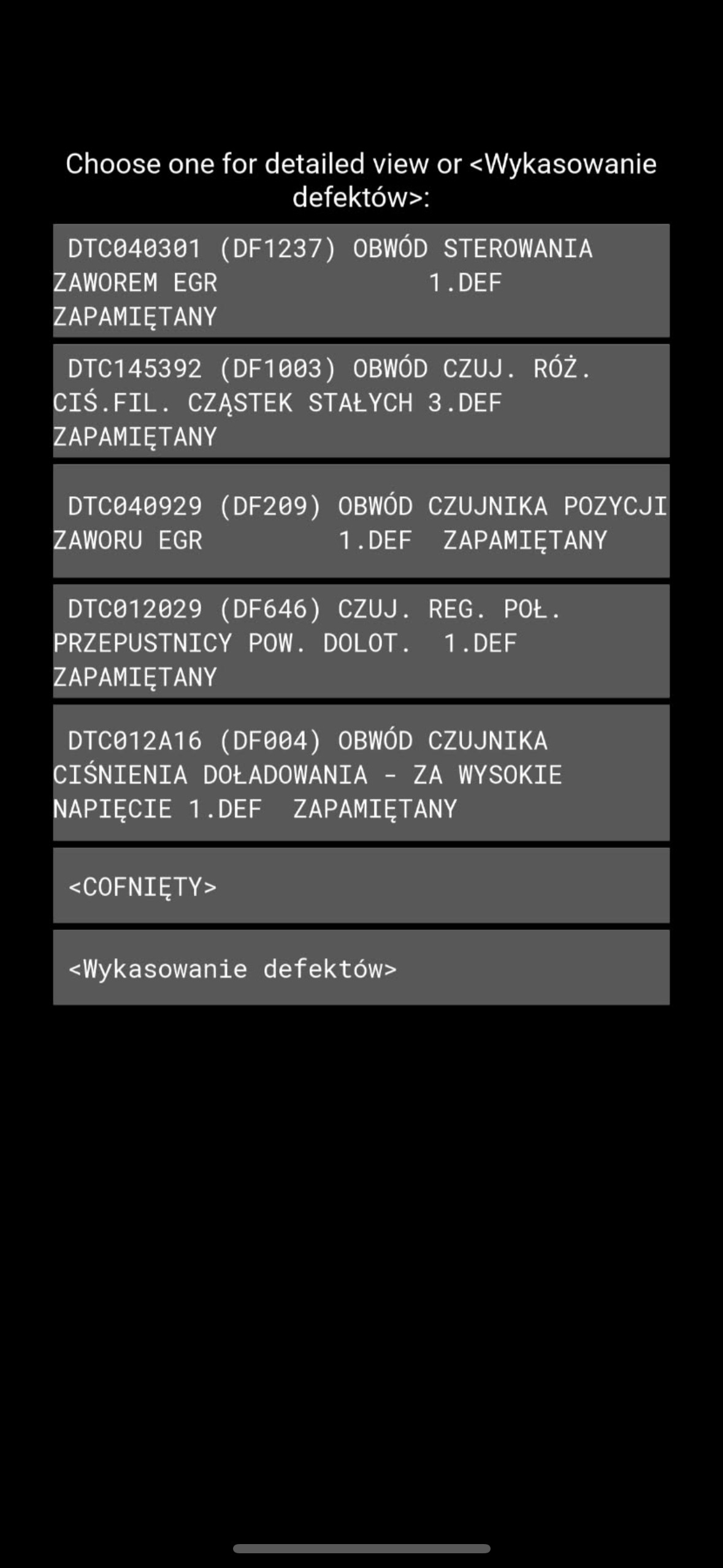

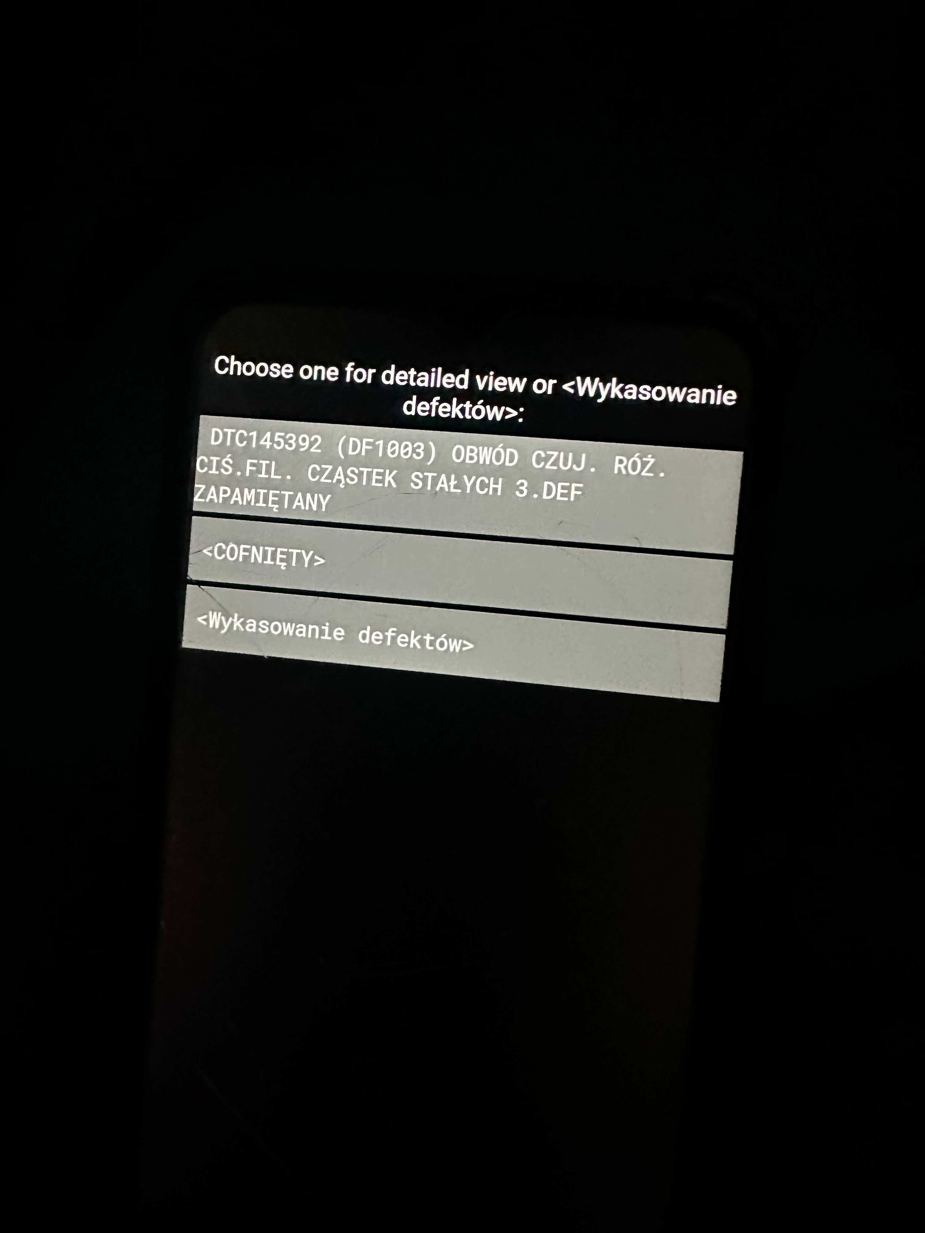

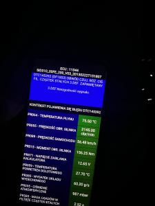

ashbsda Opublikowano 5 Września 2025 Udostępnij Opublikowano 5 Września 2025 Hej, utaciłem moc w samochodzie - wyskoczył blad najpeirw "sprawdz uklad wtrysku paliwa" a po 10km nastepny blad "sprawdz uklad wydechowy" RENAULT MEGANE 3 1.5 DCI 110HP 2015 rok sprawdzajac w pyclip wyskoczyły te błedy pozniej usuwajac bledy auto odzyskalo moc, i przejezdzajac 400m wyskoczyl jedynie blad "sprawdz uklad wtrysku paliwa" i ten blad w pyclip prosze o porady co zrobić Cytuj Odnośnik do komentarza Udostępnij na innych stronach Więcej opcji udostępniania...

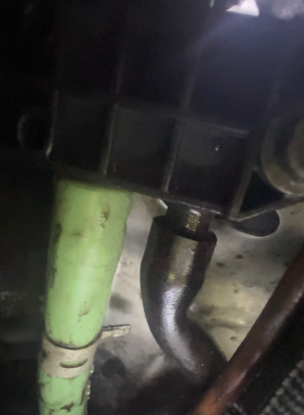

aniewa Opublikowano 5 Września 2025 Udostępnij Opublikowano 5 Września 2025 Zajrzyj do wężyków czujnika ciśnienia różnicowego filtra cząstek stałych. W tym silniku to dosyć częsta usterka. Czujnik jest za silnikiem, przy grodzi. 1 Cytuj Odnośnik do komentarza Udostępnij na innych stronach Więcej opcji udostępniania...
ashbsda Opublikowano 5 Września 2025 Autor Udostępnij Opublikowano 5 Września 2025 12 godzin temu, carsik napisał(a): Co zrobić? No naprawić. Za chwilę będziesz miał zabity DPF i będziesz pytał co zrobić. omg, dzieks... nie wiedzialbym a tak serio - moze zle zrozumiales, ale oczekiwalem odpowiedzi konkretnej, a nie wysmiewajacej. dzieks, sprawdzałem i nie wygląda mi na to czyli co? czujnik do wymiany? np ten NTY ECS-RE-000 Czujnik, ciśnienie spalin 5902048922625 za 46.85PLN z WROCŁAW - Allegro - (12408069731) Cytuj Odnośnik do komentarza Udostępnij na innych stronach Więcej opcji udostępniania...
carsik Opublikowano 5 Września 2025 Udostępnij Opublikowano 5 Września 2025 Zatem czego spodziewałeś się widząc opis błędu i mając do dyspozycji milion postów w tej kwestii na forum? Mogę ci podpowiedzieć, że ktoś tam już był i że najczęściej pęka czarny, co nie znaczy i że to koniecznie rurka. 1 Cytuj Odnośnik do komentarza Udostępnij na innych stronach Więcej opcji udostępniania...
ashbsda Opublikowano 5 Września 2025 Autor Udostępnij Opublikowano 5 Września 2025 11 godzin temu, carsik napisał(a): REGULAMIN Forum się kłania pkt 5.9 - aniewa zaskocze sie, czytalem dosc duzo tematow na tym forum o tym bledzie... wiec pierwsze objaw ktory jest najczesciej to wlasnie pekajacy wąż juz ogarnalem - i nie jest rozwalony - czyli obstawiam ze czujnik rip skoro nie czujnik i weżyk to co jeszcze? Cytuj Odnośnik do komentarza Udostępnij na innych stronach Więcej opcji udostępniania...
