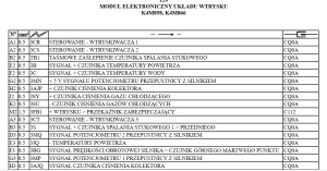

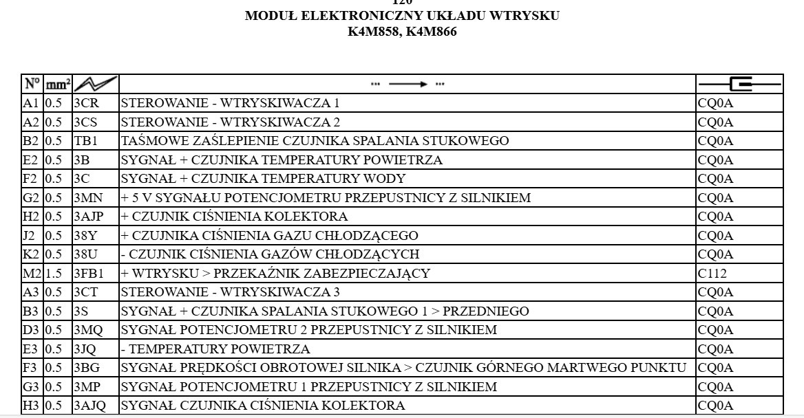

W dziale PLIKI pobierz schemat dla M III "Megane III (X95) NT 8422 12-09-2008.rar". Tam znajdziesz opis wszystkich wtyczek. Komputer silnika posiada numer podzespołu 120.

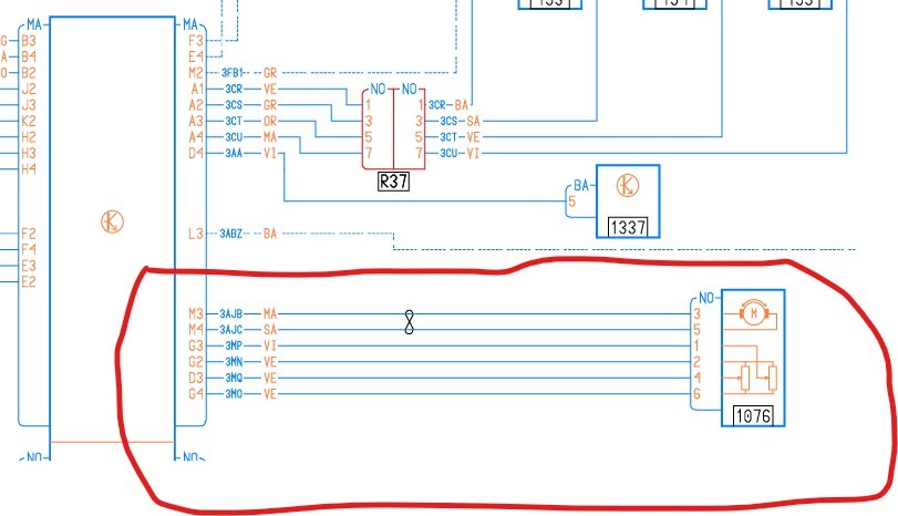

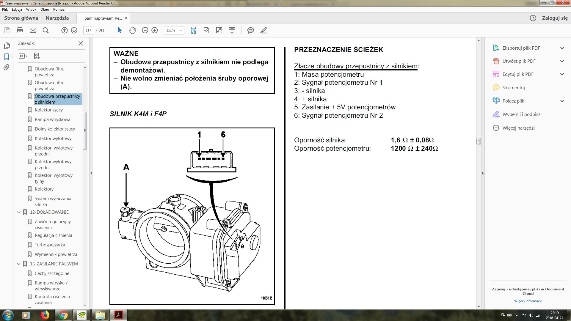

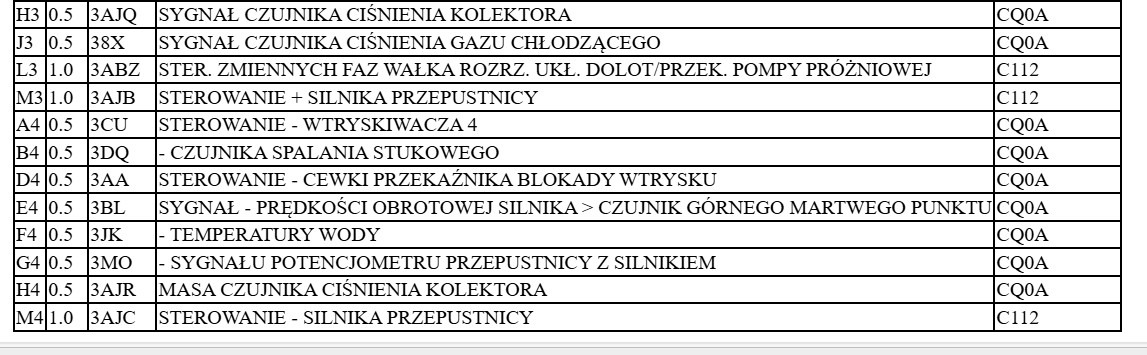

Potrzebuje przepustnice od laguny 2 2.0 turbo podłaczyć do kompa od megi 3 1.6 16v
mierzyłem napięcia oporności z marnym skutkiem +5v znalazłem, masę ale zasilanie silnika i potencjometry już ciężko bo rozumiem pomyłka może zaboleć
