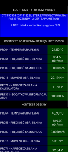

Witam od jakiegoś czasu mam problem z wentylatorem w Megane 4 1.6 dCi. Problem polega na tym że wentylator mimo że silnik jest zimny nie włączamy klika dni to wentylator od razu pracuje. Dpf wypalony bo sprawdzam w aplikacji i klimatyzacja A/C wyłączona. Kupiłem opornik wentylatora zamiennik i przez chwilę było okej ale znowu cały czas pracuje. Kolega kupił oryginał i ma to samo. Gdy wyłączę nawiew w samochodzie to wentylator przestaje pracować. Co to może być?
Tak wentylator chłodnicy cały czas pracuje i na dniach będę szukał czujnika ciśnienia klimatyzacji bo podobno to może być winowajca

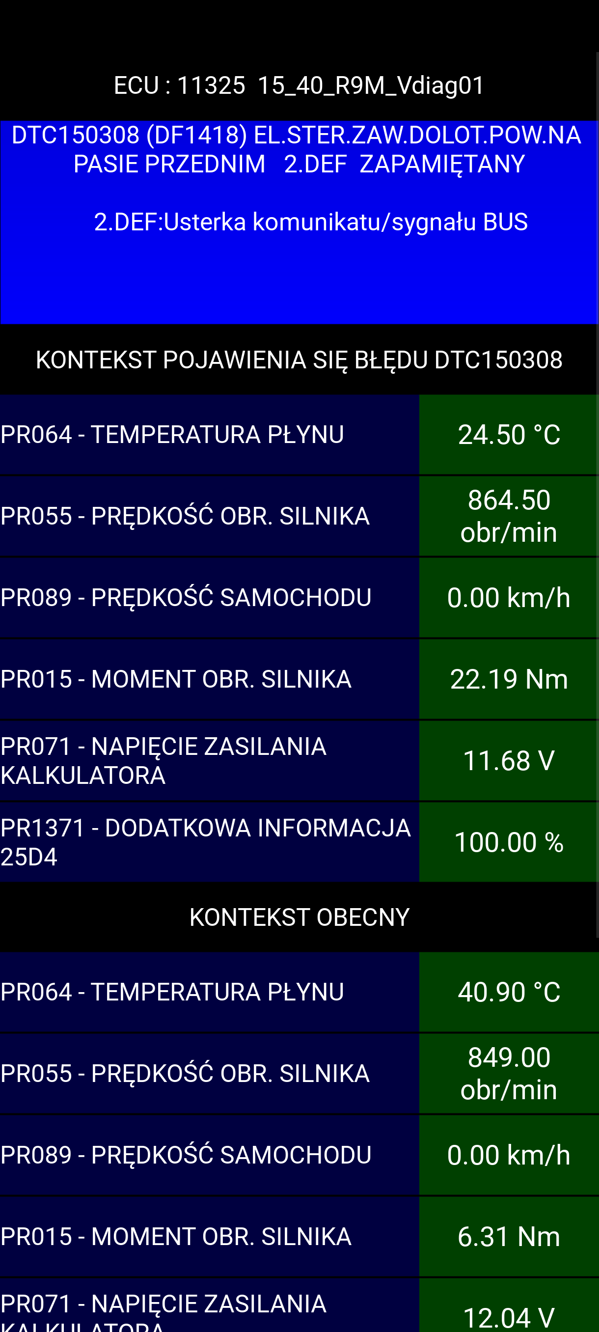

Kolega prosił abym podesłał mu zrzuty z pyclipa więc też to zrobiłem, niestety bez odpowiedzi. Każdej kolejnej osobie która chciałaby mi pomóc również bym podesłał. Więc nie szklana kula w zwykła chęć pomocy ale spoko już po sprawie

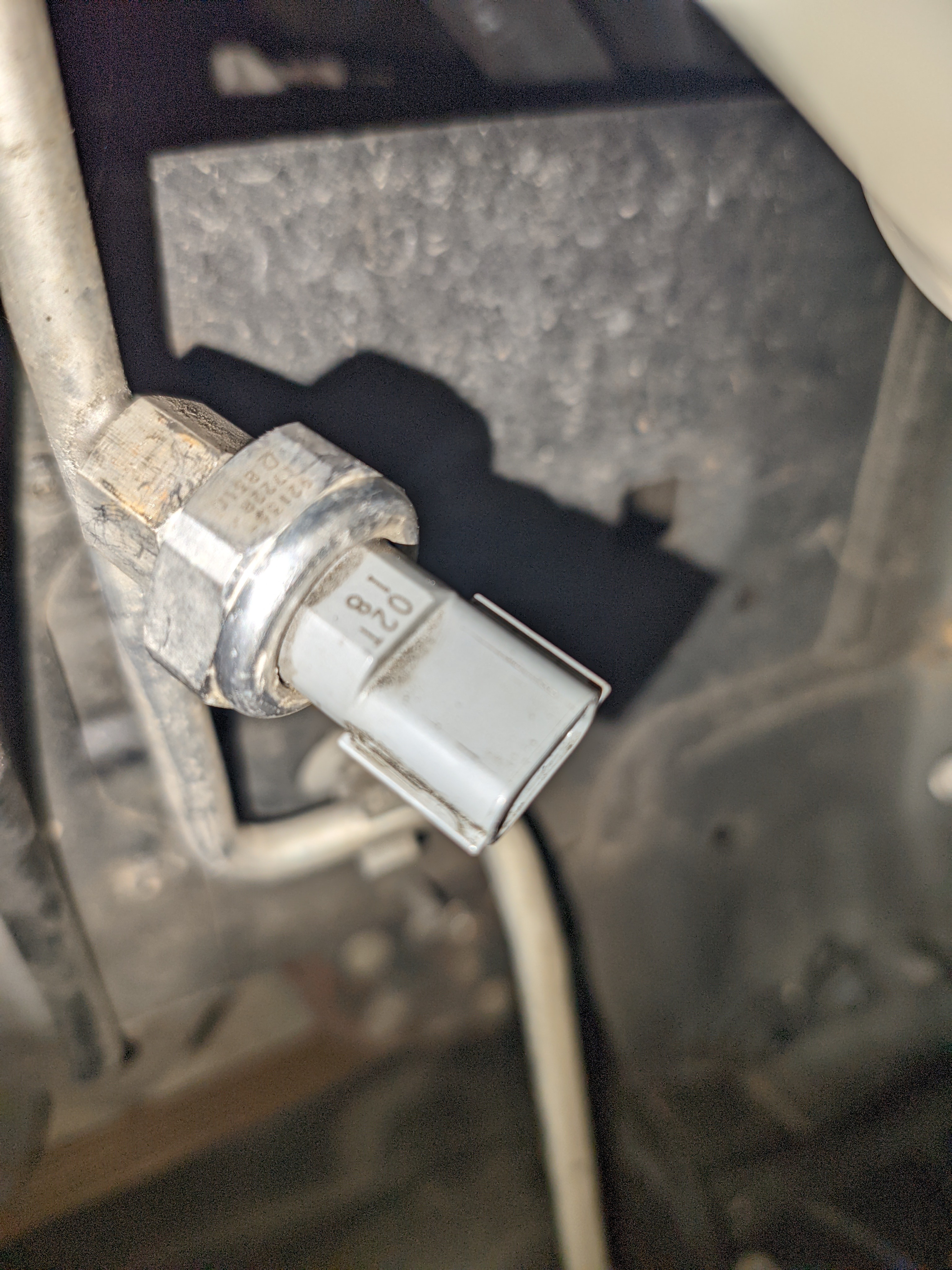

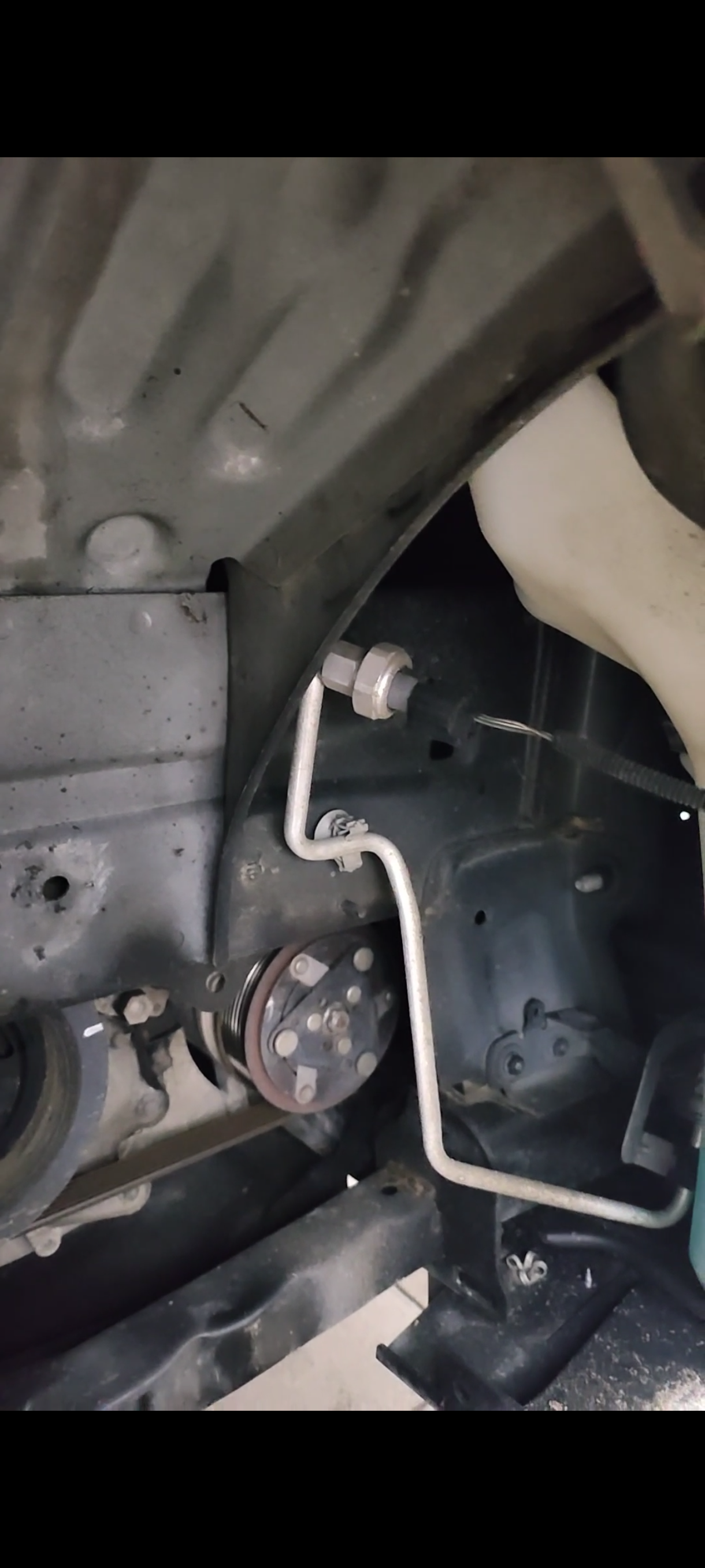

Czujnik ciśnienia klimatyzacji, w Megane 4 nie ma zaworka który by blokował wyciek czynnika więc przed wymianą spuszczamy czynnik w serwisie zamawiamy nowy czujnik  montujemy i uzupełniamy spuszczony czynnik. Najlepszy i najszybszy dostęp od nadkola z prawej strony, koło spinki i mamy go na wierzchu. Podsyłam fotki jak wygląda
Nr. Czujnika - 921361722R

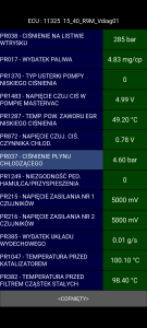

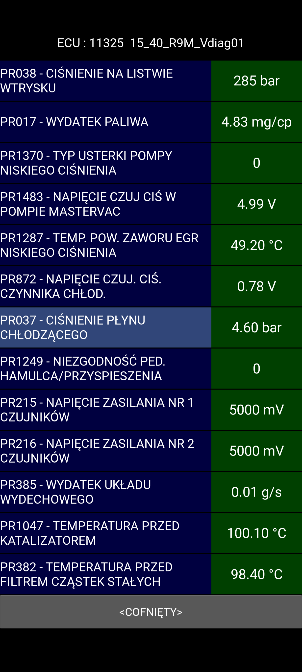

takie objawy daje również uszkodzony jego czujnik.
Kolega @JackM_101 jednak nakierował na możliwą przyczynę problemu a to, że czujnik pokazywał w miarę prawidłowe wartości tylko wprowadzało w błąd.

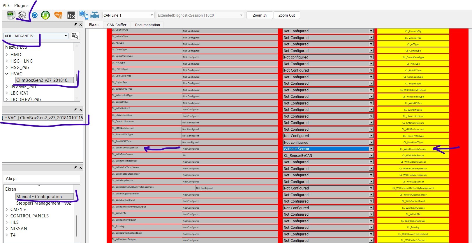

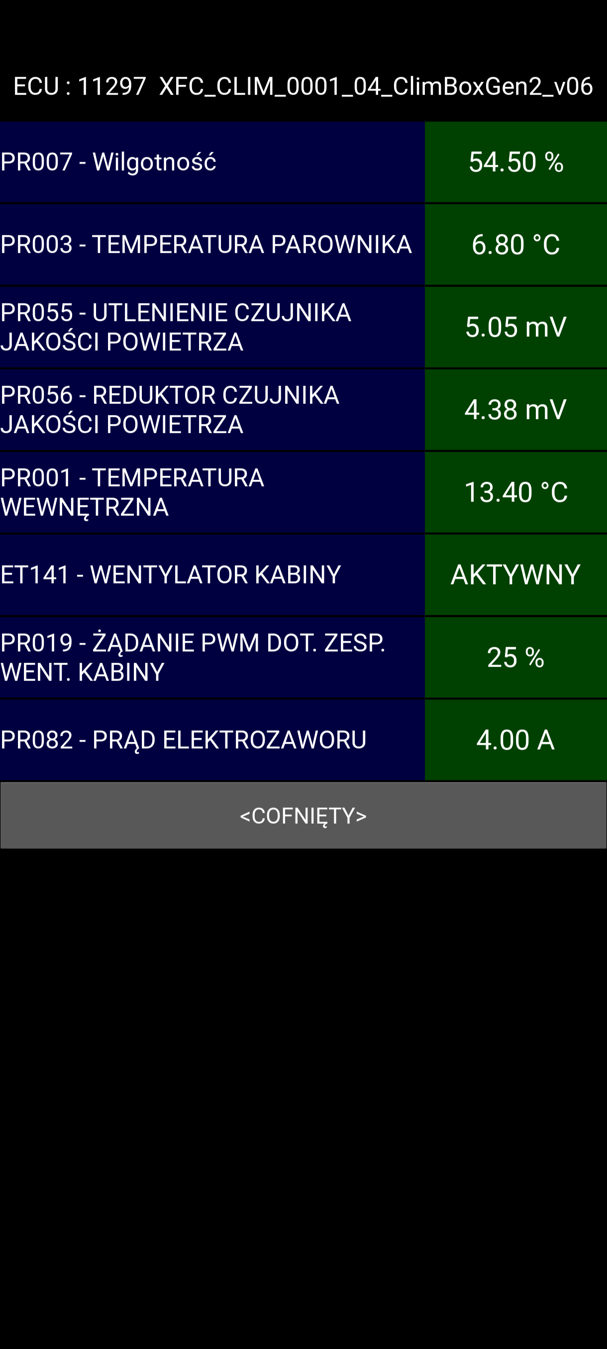

Nie sądzę, że pomoże. Za ciągłą pracę wentylatora prawdopodobnie odpowiada panel klimatyzacji a konkretnie aktywna funkcja czujnika wilgotności w kabinie. Wyłączyć to i wentylator nie będzie pracował. Możesz zrobić to sam za pomocą interfejsu ELM 327 i ddt4all.
Gdybyś to robił interfejsem ELM 327 to podpowiadam ścieżkę do wyłączenia czujnika wilgotności w M IV.
Jeżeli jest taka opcja w panelu klimatyzacji w samochodzie to tam wyłącz czujnik wilgotności.
