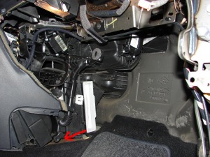

co do klimy. w kabinie zdjąć warto: obie osłonki przy nogach na konsoli centralnej (zatrzaski) oraz wyjąć schowek pasażera (miejsce na głowę :mrgreen:). po stronie pasażera, do schowka, dochodzi (z całego układu mieszalnika) rurka do chłodzenia schowka. jest ona zamontowana praktycznie zaraz obok parownika, wpięta do komory zaraz za nim. zaglądając pod ten fragment bloku mieszalnika da się zauważyć, że jest to najniższy punkt całej konstrukcji i wsadzając rękę między blok a tunel centralny łatwo wyczuć uszczelkę odprowadzenia wody z parownika.
UWAGA!!!! jeśli leje sie woda pod nogi pasażera, to znaczy że przepełnił się już cały zbiornik, z którego jest odprowadzenie wody (ta uszczelka). to znaczy, że jest tam dużo wody!!! w momencie dotknięcia tej uszczelki ręką, siłą rzeczy się ja odchyla (przez ilość miejsca). wtedy poleje sie DUZO WODY!!!, trzeba wcześniej podłożyć parę bawełnianych szmat jakby pod swoim nadgarstkiem, reki wsadzonej w okolice uszczelki. to uchroni autko przed dodatkowym zalaniem.
jak juz sie opróżni ten zbiornik, puszczając uszczelkę (wyjmując rękę ze szpary, uszczelka sie sama domyka, woda nie cieknie) trzeba trochę grubszym drutem, o tępej końcówce!!!, przetkać kanały. wepchnąć drut w kanał, który da sie wymacać ręką po odchyleniu uszczelki. warto sobie pomoc jakimś grubym narzędziem, typu kombinerki, przedłużką magnetyczna do bitów, i po odchyleniu uszczelki palcami, wsadzić tam przygotowane narzędzie. ręka nie będzie bolec od trzymania uszczelki i będzie łatwiej manewrować drutem. drut trzeba wsadzić od strony pasażera, potem również od strony kierowcy aby przeczyścić oba kanały wylotowe (pod autem: dziury w osłonie termicznej po bokach rury wydechowej)

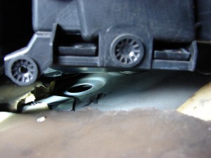

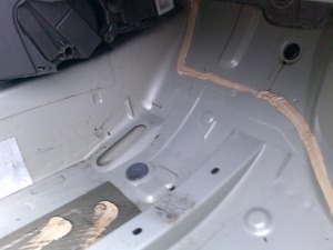

mokry schowek w podlodze po prawej stronie kierowcy,temat rzeka kilka fotek gdzie to sie przepycha , post http://www.megane.com.pl/viewtopic.php?t=943 DrNO,
[ Dodano: 2009-06-29, 21:40 ]
a oto cały winowajca zamieszania http://rapidshare.com/files/250059065/Wideo006.3gp.html , zamierzam przykleić taki owalny próg jakieś 0,5 cm ,na około odpływu wody aż po skraplanie się .Pozdrawiam
[ Dodano: 2009-06-29, 21:49 ]
jak się powiedzie zrobię fotki i wkleję, myślę że cały temat zalewania schowka, pomoże tym co jeszcze nie wiedza że im schowek zalewa :)

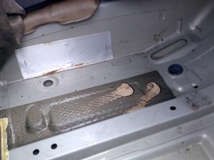

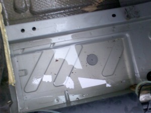

Mokre schowki ( z przodu od strony pasażera istny basen! ) z tyłu mokre obicie i dywaniki.
A więc:
-Demontaż przednich foteli
-Zdjęcie obicia
-Wyjęcie ciężkiej od wody gąbki - po uprzednim wycięciu
-Zdjęcie wycieraczek wraz z podszybiem
-Udrożnienie kanalików odpływowych po lewej i prawej stronie auta, (jeden z nich
znajduje się bezpośrednio pod silniczkiem wycieraczek)
-Suszenie...
Efekt:
Od tygodnia sucho. Przyjemny zapach wewnątrz auta.
Krótko mówiąc roboty na jakieś dwa ( upalne ) dni. ;-)

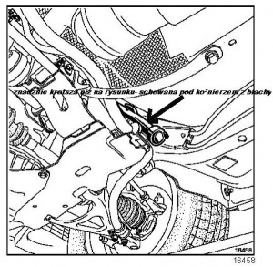

Niestety u mnie jest inaczej, musiałem odkręcić osłonę od rury wydechowej, jest dosyć plastyczna więc nie trzeba jej zdejmować, wystrczy przesunąć i lekko odgiąć. Dokładnie nad rurą ok 50cm od zawieszenia znajduje się niewielkie gumowe kolanko - wystające na ok 3-4 cm. Niestety kanał jest potrzebny. Ewentualnie można by podnieść tył auta możliwie wysoko na dwóch lewarkach. Ale trzeba pamiętać o klinach i podpórkach w razie awarii lewarka...
