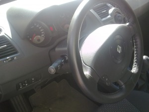

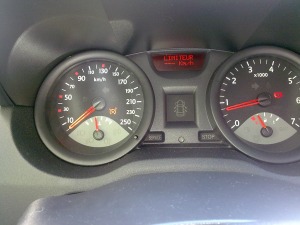

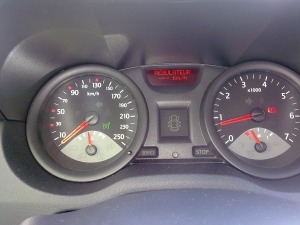

I już wszystko działa - sprawdziłem tempomat jak i ogranicznik - SUPER !!!
Zdjęcia dołączam oczywiście
No rzecz najważniejsza podziękowanie twórcom tego tematu.
Koszt to oczywiście 100 zł w autoryzowanym serwisie renault za podpięcie kompa i uruchomienie tych funkcji. Dodam że nie ma nic jak CF ... czy LD ... i jakieś tam cyfry. Jest po prostu włączenie tych funkcji a ponadto sprawdzono dokładnie działanie pedałów i włączników - z chwilą ich wciśnięcia na kompie pokazuje działanie lub nie. Oczywiście wszystko zadziałało jak należy.
Ogólny koszt to:
włącznik w kierownicy - 40 zł (allegro)
obudowa wraz z włącznikiem i zaślepką (ta przy kolanie) - 55 zł (allegro)
Położenie instalacji - wykonanie w własnym zakresie czas około 2 godzin. Piny i wsuwki gdzieś się walały więc udało się dopasować a kabelki kupiłem w bomisie za około 7 zł potrzeba było jeden 0,5 mm oraz 6 o przekroju 0,35 mm.
podsumowując to razem 202 zł orz 2 godzinki roboty, a radość z posiadania ogranicznika i tempomatu bezcenna ;) ;) ;)

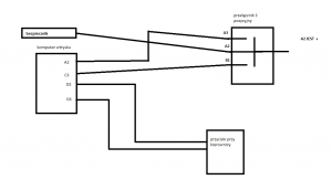

Mianowicie mam scenica 2004 rok1.9 dci. Nie mam instalacji pod tempomat a chce go mieć. Dlatego próbuje się zabrać do pociągnięcia kabli od komputera do wnętrza kabiny. Mam pewne problemy więc jeśli by ktoś mógł prosił bym o pomoc.
Włączanie tempomatu/ogranicznika chcę zrobić na włączniku 3 pozycyjnym nie oryginalnym a sterowanie na oddzielnym pilocie. Wiem jak połączyć rezystory w pilocie ale mam problem z tymi przewodami tzn. nie wiem z jakimi numerami kabli połączyć te przewody wychodzące z pilota.
Od komputera do kabiny wchodzi 4 przewody. Ale na rysunku jest ich pięć i nie bardzo wiem za bardzo co to za piąty przewód( wydaje mi się że to może być + 12V). Jeśli można prosiłbym o schemat jak to połączyć. Chyba że jest ktoś z okolic Dąbrowy Górniczej i mógłby mną pokierować i uświadomić " na żywo"
Z góry dzięki
model_1982 sprawdź czy pod manetką kierunkowskazów masz białą kostkę z kabelkami. Powinna być wciśnięta w zaślepkę w miejsce której wchodzi przełącznik do włączania tempomatu i ogranicznika.
witman niestety nie ma tej kostki przy kierownicy i dlatego chce pociągnąć wszystkie przewody. ale mam problem. tzn. z kompa idzie 4 przewody
a2,c3,d2,d3 tylko nie wiem jakim przewodom odpowiadają tzn. a1,a2,a3,b1.b2. i do których przewodów trzeba podpiąć te przewody ze switchy.
na forum żabojadów doszedłem że jeszcze dodatkowo trzeba podprowadzić +12V.
proszę o naprowadzenie na trop

Kipi odwrotnie kierownica zostaje ta sama (dokłada się tylko przyciski) ale poduchę trza wymienić bo musi mieć takie wycięcia pod przyciski lub tak jak ja zrobiłem wyciąć w starej poduszce (zobacz moje zdjęcia)
kipi Mnie udało się poduchę i zwijak w kierownicy wymienienić za dopłatą plus klawisze do kierownicy i przełącznik razem dałem 300zł + 50zł aktywacja. Można też wyciąć ostrym nożykiem miejsca pod klawisze. Same klawisze do kierownicy można dostać nawet za 50zł.
