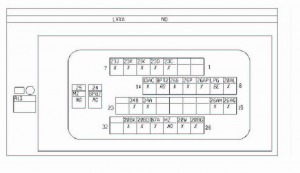

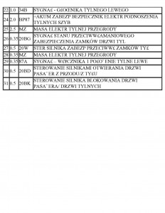

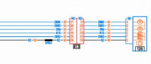

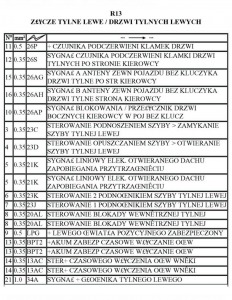

wopa Opublikowano 24 Grudnia 2009 Udostępnij Opublikowano 24 Grudnia 2009 Wg mnie masz uszkodzony przewód na złączu R13. Umieszczam rysunek oraz schemat złącza oraz w piny złącza z opisem Cytuj Odnośnik do komentarza Udostępnij na innych stronach Więcej opcji udostępniania...
Arturian Opublikowano 24 Grudnia 2009 Udostępnij Opublikowano 24 Grudnia 2009 Wielkie dzięki za odpowiedź. Nie bardzo się na tym znam, ale na pierwszy rzut sprawdzę czy kostka jest dobrze podpięta, ewentualnie czy nie zawilgotniała itp. Jeśli nic nie wskóram, zawrócę głowę znajomemu elektrykowi... Z laikami tak właśnie bywa :roll: Cytuj Odnośnik do komentarza Udostępnij na innych stronach Więcej opcji udostępniania...

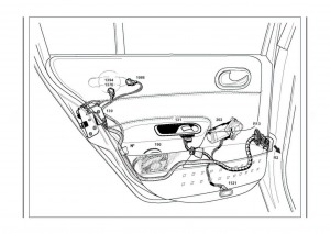

wopa Opublikowano 5 Stycznia 2010 Udostępnij Opublikowano 5 Stycznia 2010 Jezeli chodzi o sterowanie komputerem HandsFree to wygkląda to tak. Jeżeli jest np. zwarcie na jednym z mikrowłaczników to komputer wyłącza całą jedną stronę auta na której jest wadliwy mikrowłacznik. Natomiast druga strona działa bez zarzutu. Sprawdziłem to podczas wymiany mikrowłączników. Natomiast jeżeli nie działa mikrowłącznik w tylnych drzwiach, to albo jest uszkodzony (jeżeli jest zwarty to komputer moze wyłaczyc wszystkie mikrowłączni we wszystkich drzwiach - dlatego czasem HndsFree działa a czasem nie!) albo najczęściej jest przewód przewrwany w gumie która łączy tylne drzwi z autem (wtedy nie wyłacza komputer zadnych drzwi). [ Dodano: 2010-01-10, 00:28 ] Zamieszczam rysunki jak rozmontować mikrowłączniki 1 Cytuj Odnośnik do komentarza Udostępnij na innych stronach Więcej opcji udostępniania...
