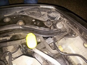

odchylony zbiornik na plyn do szyb (żółta zakretka) wkladam reke i najpierw jest wieksza zakretka swiatem mijania i pozniej jest mniejszy okrag swiatel awaryjnych i kierunkowsazu. wystarczylo podrecic zgodnie z ruchem zegara i styki zlapaly ponownie. Nie trzeba bylo wymieniac żarówki.

Witam,
wczoraj wymieniłem lewy przedni kierunkowskaz (ten od strony kierowcy).
1. Wymontowałem akumulator - 5 minut.
2. Wyjąłem po omacku oprawkę - 30 minut (strasznie ciężko się obracała)
3. Wyjąłem żarówkę, która w trakcie wyjmowania oprawki została w reflektorze - 60 minut. Po wyjęciu żarówka została unicestwiona z niekłamaną satysfakcją! Samica!!!
4. Złożyłem wszysztko do kupy 5 minut.
5. Włożyłem aku - 2 minuty.
6. Test. Nie działa. Jak się okazało źle wkręciłem oprawkę. K....!
Powtórzyłem punkty 1-5. Zadziałało. Żarówka ogólnie była dobra, nie łączyła oprawka. Na wszelki założyłem nową. Powód do dumy podobny do wejścia na Rysy w podkoszulku! Czyli super ale chyba nie o to chodzi! Ręka wygląda jak by mnie kot podrapał, strasznie mało miejsca i dużo elementów o które można się skaleczyć. Życzę konstruktorom Renault wymiany żarówki kierunkowskazu w deszczową, zimną noc, z płaczącym dzieckiem w foteliku!
Oby prawy się nie zepsuł bo tam jest dopiero dramat.

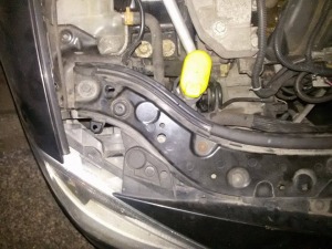

Nie ma dramatu po stronie pasażera. Wystarczy zdemontować plastiki i odpiąć wlew płynu od szyb. Sam po tej stronie wymieniałem kostkę od świateł mijania bez demontażu zderzaka i lampy z auta. I dałem radę.

u mnie szwankował przedni lewy przedni kierunkowskaz. Początkowo myślałem, że żarówka jest przepalona. Włożyłem rękę przez nadkole wykręciłem plastkik, w którym osadzona jest żarówka kierunkowskazu (bez wyjmowania bo miałem z tym problem) i wkręciłem z powrotem. Podziałało tak może 6 miesięcy, po czym powtórzyłem czynność i znów podziało 6 miesięcy.
Zdecydowałem się na wyjęcie reflekotra i zbadanie w czym jest rzecz. W tym celu zdjąłem przedni zderzak i wykręciłem reflektor (3 wkręty torx). Okazało się że w na blaszcze w gnieźdze kierunkowskazu w rekflektorze była wypalona aż dziura co powodowało brak styku.
