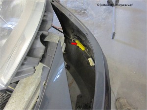

Moja wiązka kończy się na R33 przy zderzaku (do tego miejsca mam orginalną wiązkę):
Niestety nie wiem gdzie jest R9, które wygląda tak:
Jedyne co rozkładem pinów w miarę przypomina to co powyżej to szara kostka, która znajduje się w pobliżu modułu zabezpieczającego.
Czy to jest ta kostka R9?
W tym miejscu mam problem. Rozumiem że dwa + przeciwmgielnych wchodzą do modułu zabezpieczającego 1337 do brązowego złącza AN:
Jedyna wtyczka, która odpowiada rozmiarem i kolorem ma u mnie wyprowadzone odpowiednie piny:
Jeśli to co powyżej napisałem to prawda to gdzie te kabelki idą? Przecież było napisane, że między R9, a 1337 nie ma żadnego innego złącza - nic z tego nie rozumiem.
Dodatkowo nie wiem gdzie podpiąc masę MAT - jest napisane, że idzie do R436 ale nie wiem gdzie znaleźć to złącze.
Proszę Was, jeśli podpinaliście się lub wiecie jak wyglądają złącza R9 i R436 to proszę pomóżcie - stawiam piwo ;)
