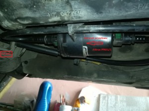

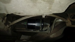

Gość Opublikowano 22 Marca 2018 Udostępnij Opublikowano 22 Marca 2018 z powodu braku jednoznacznej odpowiedzi dziś poświeciłem się dla nauki i wlazłem pod auto i oto moim oczom ukazał się filtr paliwa, dokładnie jak ktoś pisał wcześniej znajduje się po lewej stronie, na wysokości tylnych drzwi, właściwie to wystarczy się pod nie schylić nie wchodząc pod samochód i go pięknie widać, przewody wpina się po obu stronach na tzw. szybkozłączki Cytuj Odnośnik do komentarza Udostępnij na innych stronach Więcej opcji udostępniania...
